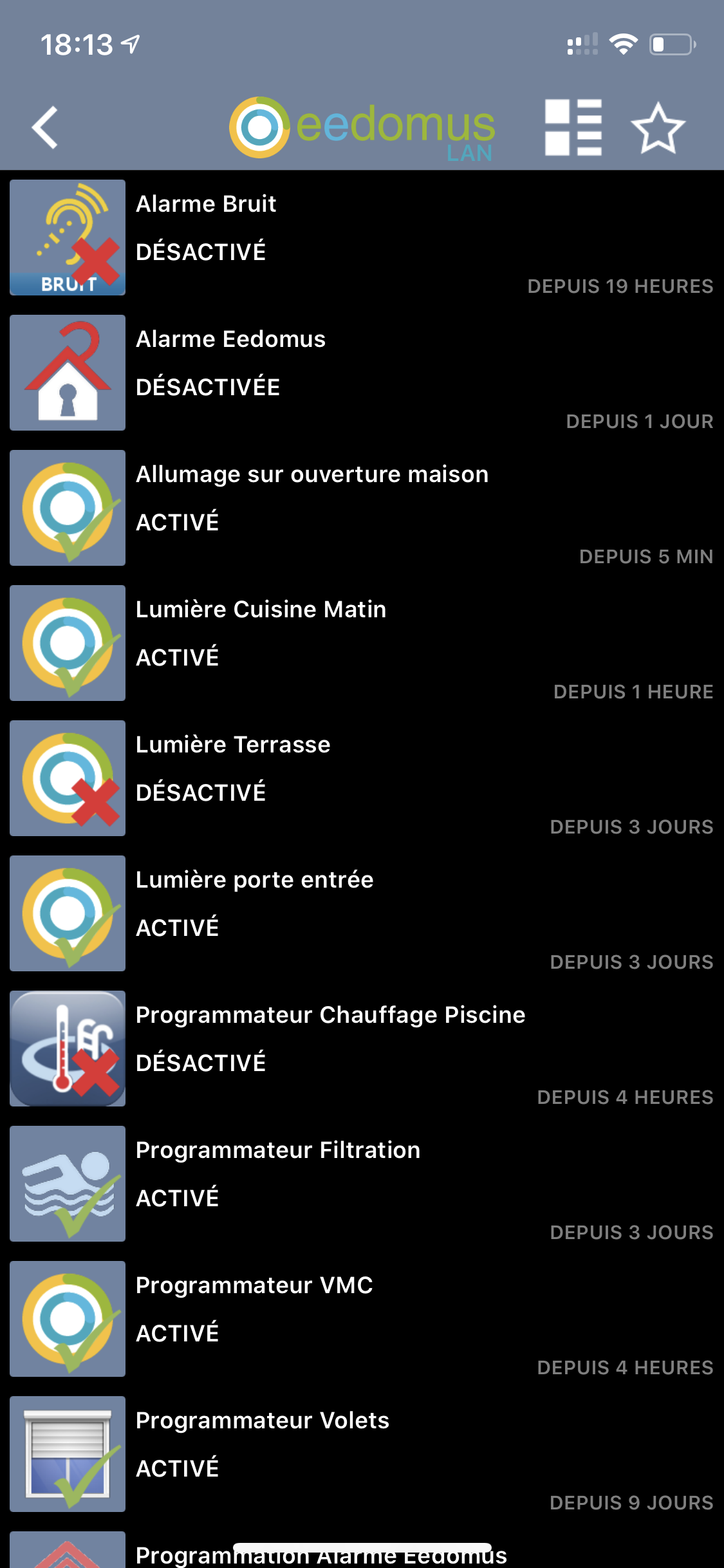

Depuis quelques temps je constate que je perds les icônes dans la rubrique programmation sous l’application iOS de mon téléphone. Lorsque je me rends via l’interface Web, je vois bien les icônes. Mais lorsque je me rends sur l’application iOS je vois pour chaque programme un cercle de type icône standard pour des programme. À chaque fois que j’arrive à résoudre en manipulant à plusieurs reprises les icônes, dès que je fais une modif dans programmation je repère trois ou quatre icônes à chaque fois.
Connaissez-vous le problème ? Quelqu’un peut-il m’aider

pour info, j'ai le meme probleme qui vient d'apparaitre sur toutes mes nouvelles programations.
sur l'app ios, icone standrard (rond) au lieu de l'icone choisie
sur la web app (m.eedomus.com), pas d'icone : juste le fonc bleu
sur le web, tout va bien, icone conforme.
(idem sur tout mes appareils)

j'ai avancé sur ce sujet. Et j'ai trouvé une solution. Pour des raisons qui me sont propres, je n'utilise que des icones 'eedomus,' et pas ceux de la 'communauté' ou des 'utilisateurs'.
J'ai testé de changer mes icones qui me posaient soucis par des icones 'communauté' et , là plus aucun problème. Lors des modifications, je ne perds plus les icones sur mon IOS.
Le problème vient donc de l'appli IOS et porte sur les icones 'eedomus'.
Donc pour l'instant, je reste avec ces icones, en attendant une éventuelle mise à jour IOS...
Si celà peut t'aider.
