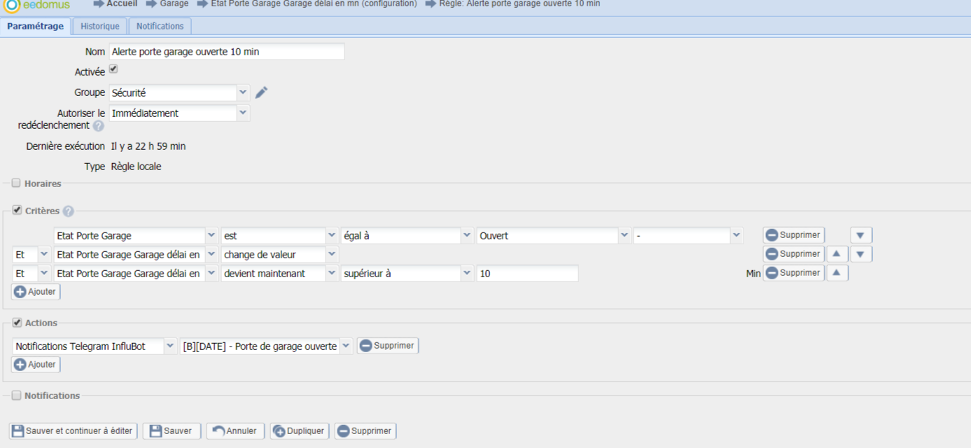

Pour info, j'ai fait la même chose avec ma porte de garage.
J'ai juste installé le plugin "temps ouverture après"
et Voici la règle. (j'ai joué avec le changement d'état littéral du plugin).
Petit Bonus :
j'ai associé ça avec Télégram Influbot pour être averti et savoir si je veux fermer le portail ou pas après 10 min (avec un petit Callback pour fermer la porte)
ça fonctionne à Merveille et l'avantage de tout cela est que la règle ne s'exécute que lorsqu'il y a un changement d'état et tu peux mettre ce que tu veux en nombre de minutes...

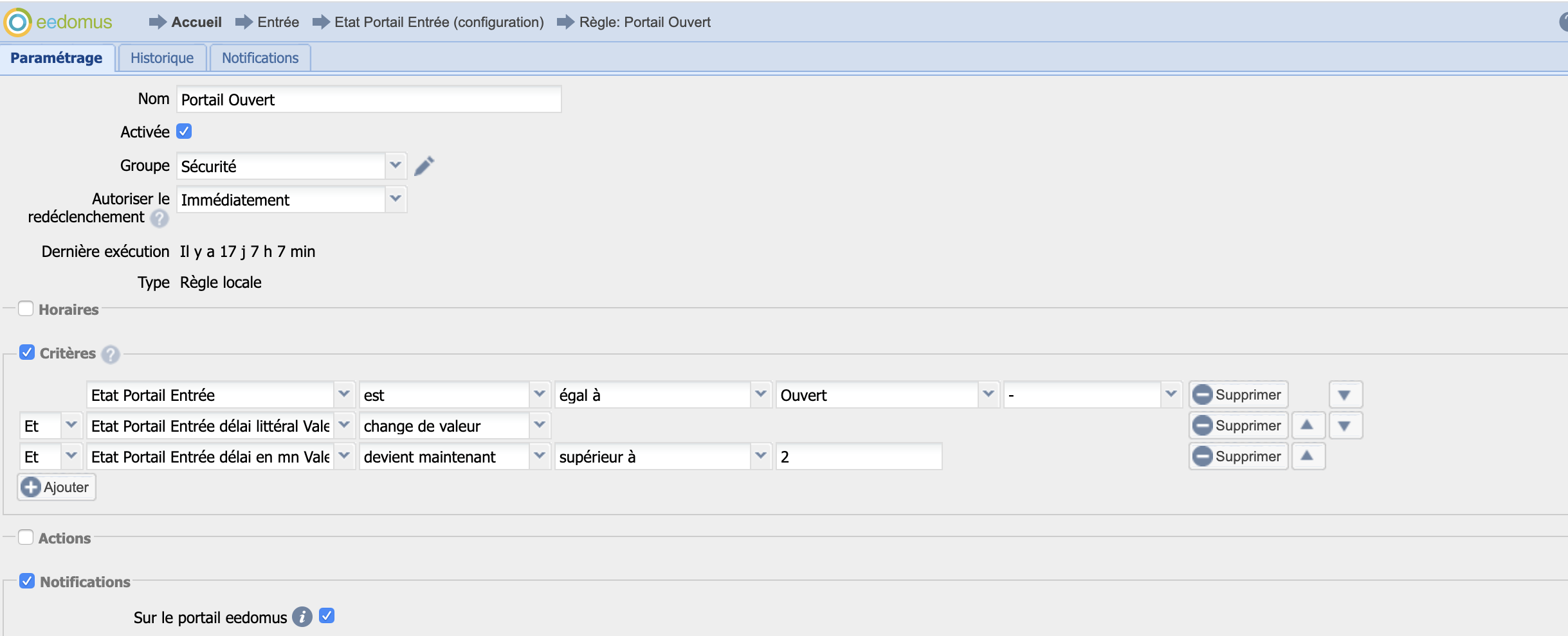

Messagepar Thierryazur » 21 Avr 2020 16:48
et bien sûr cela ne marche pas chez moi :P
voici ma règle. ou est l'erreur

Messagepar sam254 » 21 Avr 2020 22:38
Et l'état de ton portail est bien ouvert ?

Messagepar Thierryazur » 21 Avr 2020 22:49
Tu veux dire physiquement ? si c'est le cas oui
J'ai fait des tests à 2 minutes et même près 3, aucune alerte

Messagepar rover820i » 22 Avr 2020 10:06
Thierryazur a écrit:Tu veux dire physiquement ? si c'est le cas oui
Et l'état du portail ?
Tente une réinstallation du plugin

Messagepar sam254 » 23 Avr 2020 14:49
As-tu bien renseigné également, dans [VAR1] du plugin "temps écoulé depuis", le code API correspondant à l'état de ton portail (ouvert/fermé)?
Sinon, essaye à la mano pour voir : tu changes l'état de ton portail et regardes si le temps se réinitialise
