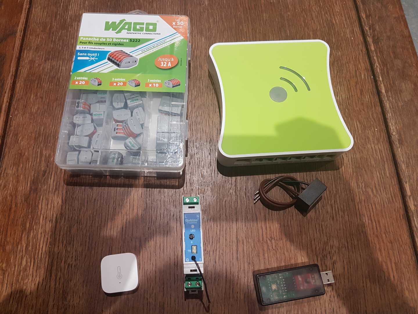

Bon du coup j'ai pris le relais Qubino pour contrôler le fil pilote (donc Z-Wave). Mais je suis resté sur la sonde Aqara (Xiaomi). ON verra bien en testant.
Pour le moment Eedomus a été testée sur ces périphériques Xiaomi :
https://doc.eedomus.com/view/Périphériques_Xiaomi
Au pire si la sonde n'est pas compatible, je pourrai toujours couper le chauffage sur des plages horaires.
Et dans un 2e temps, prendre d'autres sondes en étant sûr de leur compatibilité.
En tout cas j'ai tout reçu :P
Maintenant yapluka!!
Ayok
