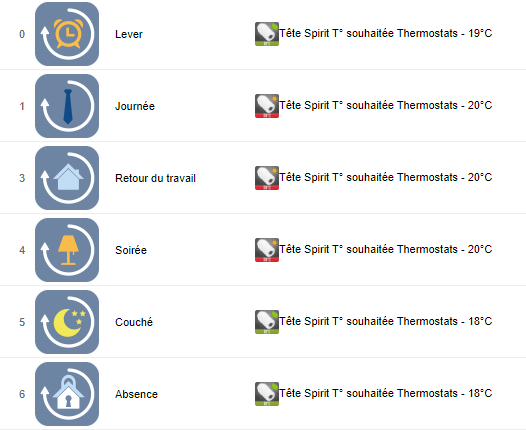

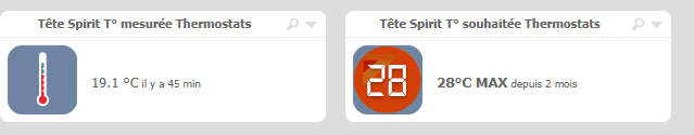

Bonjour, Je viens de définir les température de chauffage dans l'agenda comme vous me l'aviez conseillé.
Après avoir enregistré, je remarque que la consigne de la vanne ne change pas. Comment celle-ci se modifie comme indiqué dans l'agenda ?
De plus , si je défini toutes les plages horaires de la journée, et que je change manuellement la température de consigne , comment et quand la température defini par l'agenda reprend ?
en PJ la programmation des actions la valeur de la température de consigne.
resultat de l'etat
actions programmées

Messagepar Alphonse Magova » 19 Jan 2020 00:08
Les phases ont été planifiées sur l'agenda? Sur le type de journée en cours?
La température de consigne changera automatiquement à chaque changement de phase quel que soit l'état précédent.

merci . Effectivement le changement de température s'effectue uniquement au changement de phase.
