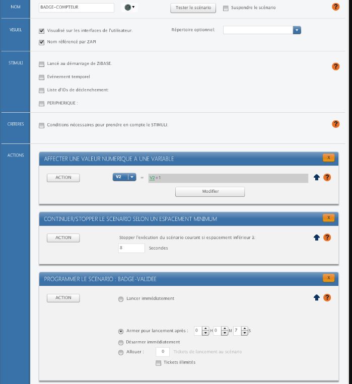

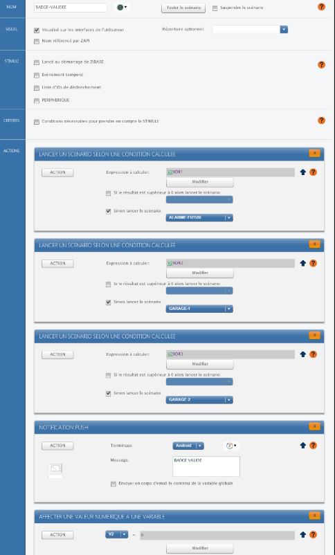

Tu faisais comment avec la zibase ? Tu peux me passer le scénario ?

Re: Programmation compteur en fonction d'un badge
Messagepar tomseb » 25 Mars 2019 23:15
Badge compteur.JPG (60.9 Kio) Consulté 23975 fois

Inscription : 20 Mars 2019
Messagepar tomseb » 25 Mars 2019 23:16
Badge validé.JPG (54.17 Kio) Consulté 23975 fois
Messagepar tomseb » 25 Mars 2019 23:18
Sur le scénario Badge-compteur le comptage du badge se fait par l'enclenchement de une entrée de mon IPX 800 via nom référence ZAPI.

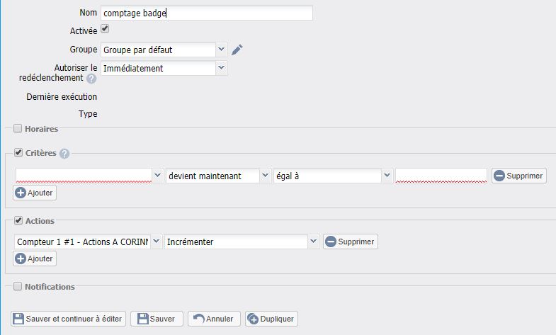

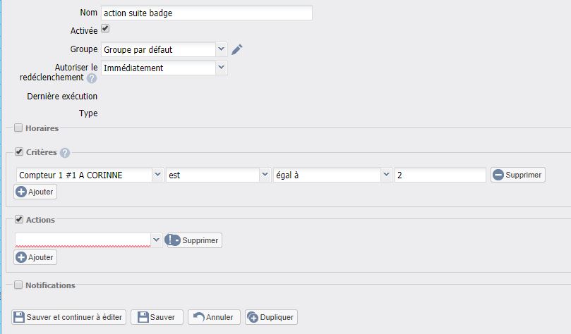

Messagepar flouret » 26 Mars 2019 15:39
Pour les infos venant de l'ipx, il y a un plugin dans le store qui permet de récupérer toutes les infos (IPX800V3) tu devrais avec pouvoir récupérer les infos d'entrée.
Du coup, tu vas pouvoir incrémenter dans une règle avec le plugin (MES COMPTEURS)
Puis exploiter le résultats dans autant de règles que tu auras de cas en fonction de la valeur qu'il y aura dans compteur

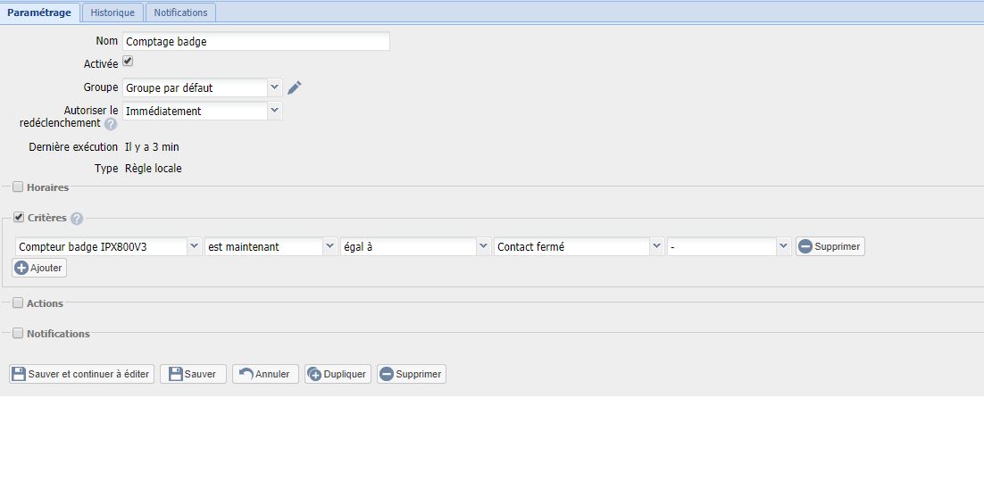

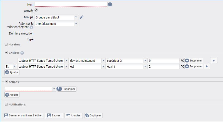

Messagepar tomseb » 26 Mars 2019 20:48
Merci pour les programme.
Le compteur ne s'incrémente pas assez vite lors du passage du badge.
Par contre pour le dernier scénario, je n'ai que le choix de contact fermé ou ouvert
[attachment=0]compteur.JPG[/attachment
As-tu une autre solution

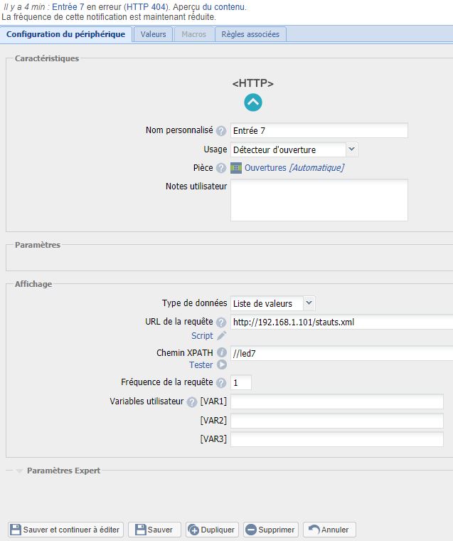

Messagepar tomseb » 09 Avr 2019 19:37
J'ai essayé à plusieurs reprises d'effectuer d'utiliser la requête HTPP mais cela me met une erreur 404
requête HTPP.JPG (57.63 Kio) Consulté 23786 fois
