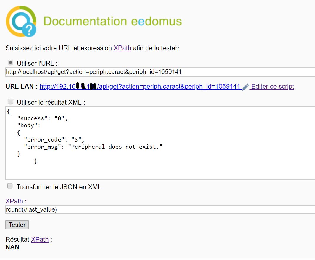

Dans ta configuration de ton capteur, lance un test et, dans la nouvelle page qui s'ouvre, appuie sur "tester" et fait nous une copie d'écran
Re: arrondir une valeur [LAST_VALUE PERIPH_ID=xxxxx]

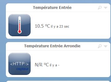

Messagepar ARTNOW » 19 Déc 2018 08:59
Salut ,
avec autre indicateur IDEM

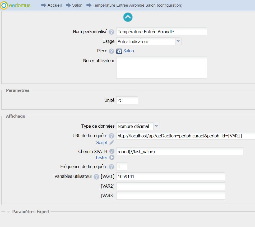

Voici la copie d'écran du test avec ".....value.......
et une avec .....caract......

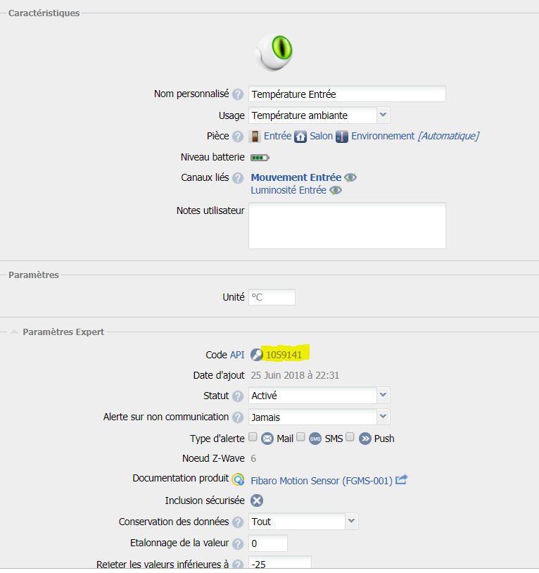

+deux copies d' écran de mon périphérique que je souhaite arrondir , j'ai fait l'essai avec de nombreux périphériques , et rien ne fonctionne .....

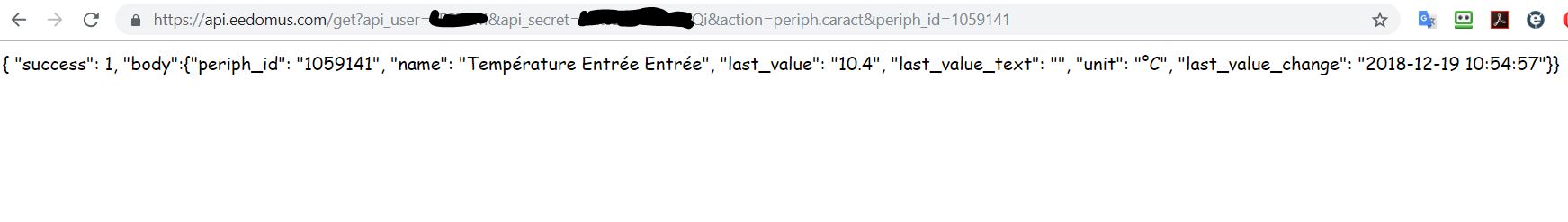

Messagepar merguez07 » 19 Déc 2018 09:17
essaye en mettant
"https://api.eedomus.com/get?api_user=xxxxx&api_secret=yyyyy&action=periph.caract&periph_id=1059141"
Tu remplaces bien évidemment les xxxx et yyyy par tes codes perso
Messagepar influman » 19 Déc 2018 10:33
c'est étrange, il dit que ce code API ne correspond à aucun périphérique.
si tu fais un
https://api.eedomus.com/get?api_user=xx ... eriph.list
est-ce que tu retrouves bien le 1059141 dans la liste

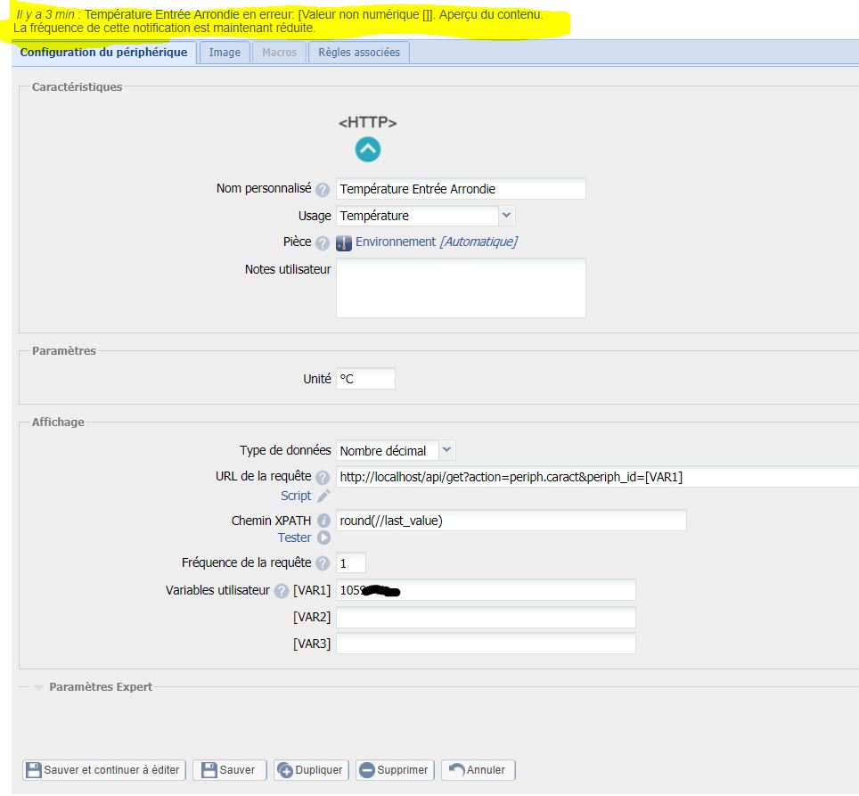

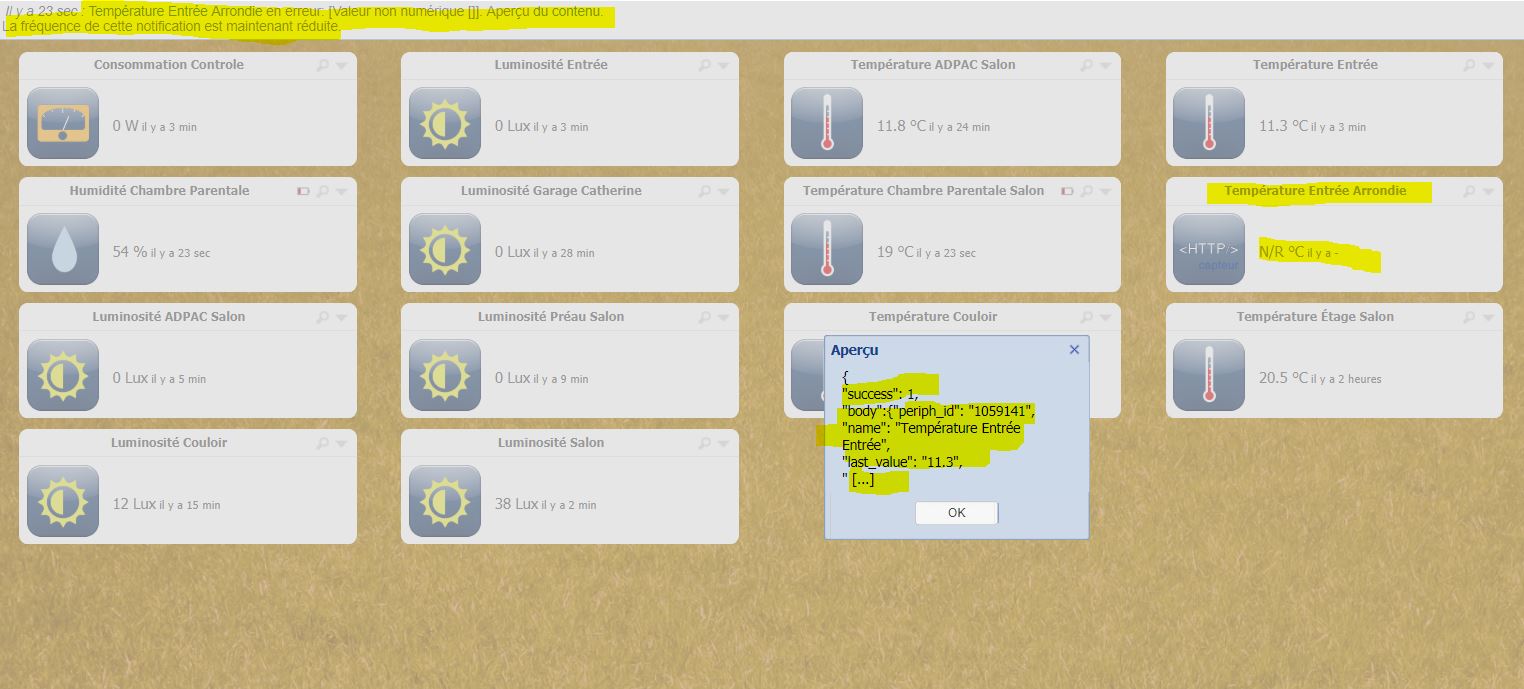

Messagepar ARTNOW » 19 Déc 2018 11:06
Apres essais cela à l'air mieux , quand je fais le test le message de réponse du test reste en erreur.
Dans le navigateur quand je test j'ai une réponse sans erreur (voir screen) , mais dans eedomus toujours en N/R ...
Messagepar influman » 19 Déc 2018 12:09
t'as toujours une erreur. C'est juste qu'il en a marre de te l'afficher...:)
