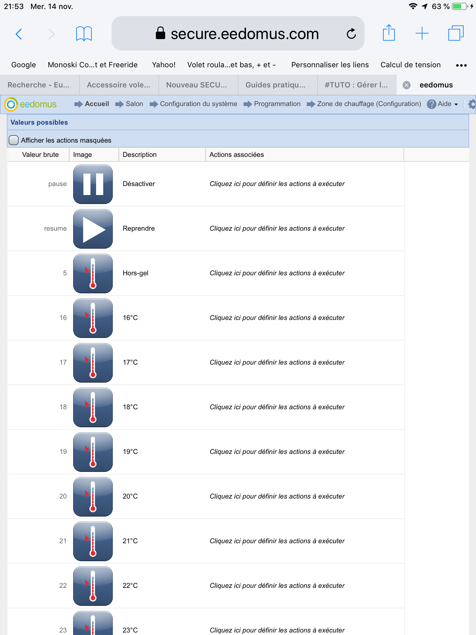

J'ai ensuite créé une Zone de Chauffage en choisissant les capteurs de température extérieur et intérieur ainsi que le périphérique de chauffage créé ci-dessus. Dans Valeurs il y a des températures en degrés et aucune action associée. Dans Macro, il n'y a pas de Macro.
Mes questions :
- Lorsque je créé une action dans le planning, je peux choisir l'action chauffage avec une température en degrés. Comment est fait le lien entre les degrés et les ordres envoyés au radiateur ?
- Faut-il y configurer les Macro mais dans ce cas comment faire le lien avec les ordres Confort etc... ?

J'ai utilisé les Zones de Chauffage avec des températures de consigne.

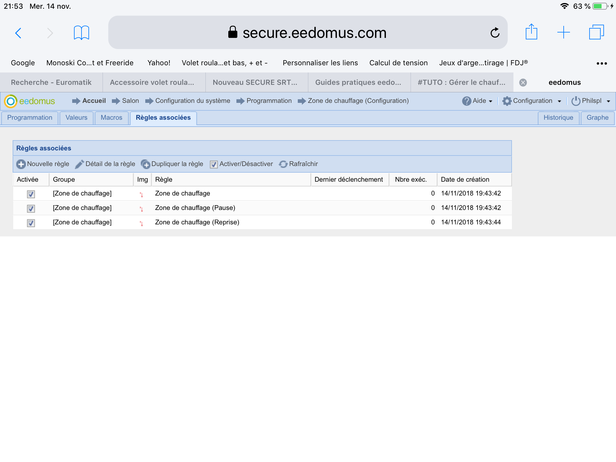

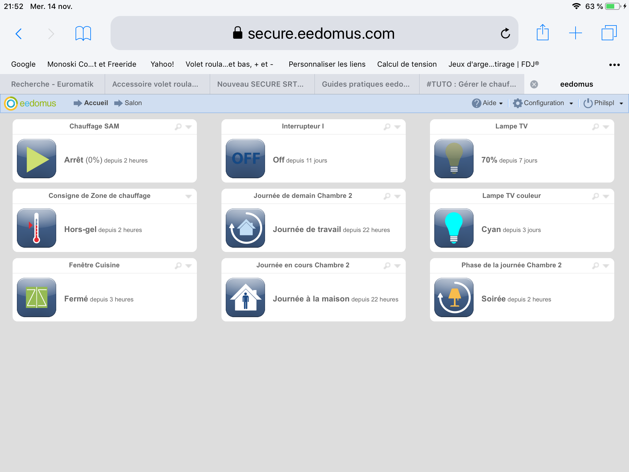

Messagepar Philspl » 14 Nov 2018 21:59
Bonjour, merci pour la repônse
Est ce que ça fonctionne avec les heures et jours de l’agenda?
Quand je crée une zone mes radiateurs passent en arrêt 0% et rien
Que dois je faire ou comment je dois procéder? :roll:
