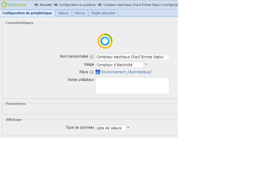

Revenons a ma question. J'ai fait l'acquisition de module qubibo ZMNHJD1 pour piloter mes radiateurs électriques par fils pilote. Seul regret par rapport au qubino 1 relai est l'absence d'info de conso! Surtout que dans le cas le la domotisation d'une installation je trouves que cela prend tout son sens.

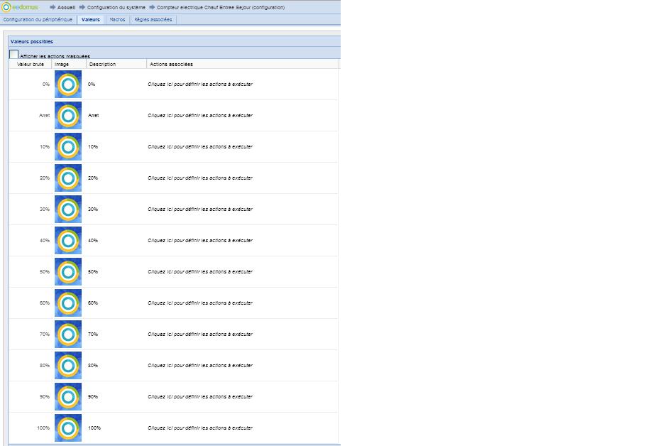

Bref du coup j'ai tenté (comme je vous l'ai dit je suis novice) de créer via des règles et un périphérique d’état virtuel de connaitre a minima le nombre de commutation du qubino et les valeurs de commande de la box.
Donc voici mon périphérique :
Peripherique virtuel.JPG (34.62 Kio) Consulté 15086 fois
Voici ces valeurs :

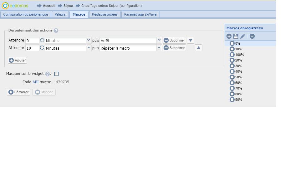

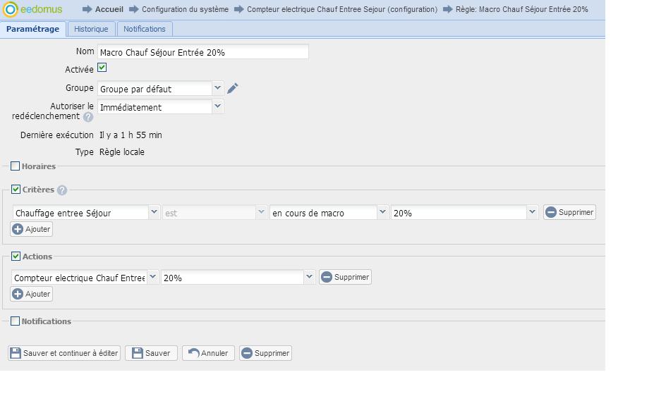

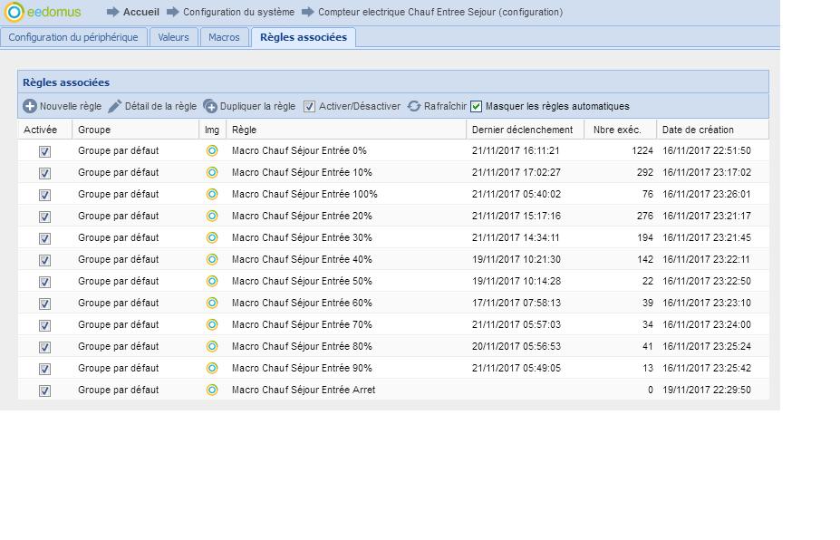

Et pour faire fonctionner tout ça j'ai créé des règles dont voici la liste :
Chaque est faite ainsi :
Construction de la regle.JPG (47.49 Kio) Consulté 15086 fois

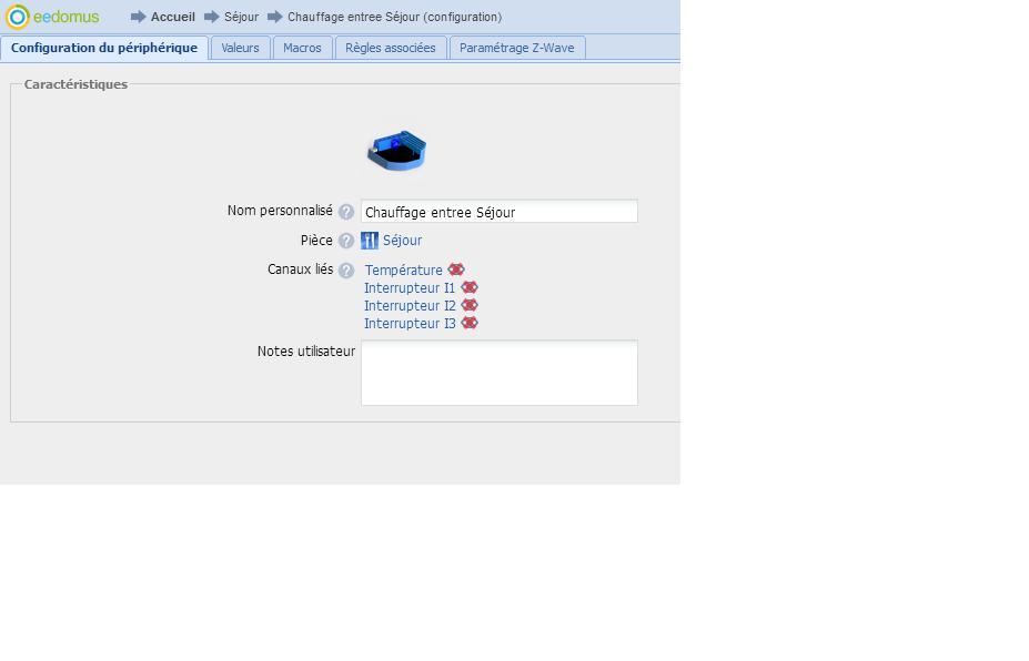

Et comme vous aurez pu le constater une macro y est également associé. Cette macro est celle du module Qubino car lorsque la box régule le chauffage elle envoie une consigne (10%, 20%..), j'ai donc récupérer cette info pour incrémenté ma speudo base de donnée
Donc module Qubino :
Module Qubino.JPG (27.81 Kio) Consulté 15086 fois
Et sa macro associée :
Module Qubino macro.JPG (37.92 Kio) Consulté 15086 fois

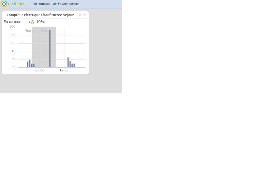

Et voila ce que j’obtiens dans le dashboard :
Compteur radiateur.JPG (19.28 Kio) Consulté 15086 fois

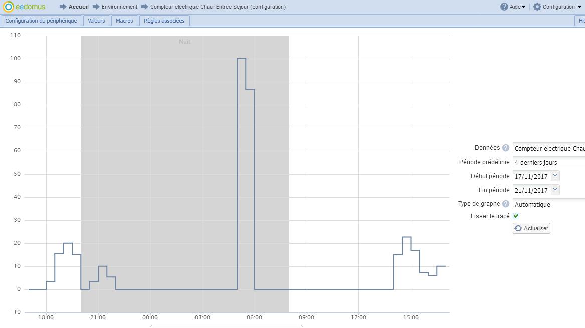

Le problème c'est que dans l'application pour smartphone je n'arrive pas a avoir cette visu et que je souhaiterai avoir une visualisation sous forme de courbe. D'ailleurs quand je vais voir le graph de mon périphérique virtuel j'obtiens ça :
Graph module virtuel.JPG (53.28 Kio) Consulté 15086 fois
Quelqu'un saurait comment obtenir un état graphique du périphérique virtuel? Comment le visualiser sur l'app smartphone en graphique également.

Messagepar killpilot » 22 Nov 2017 11:45

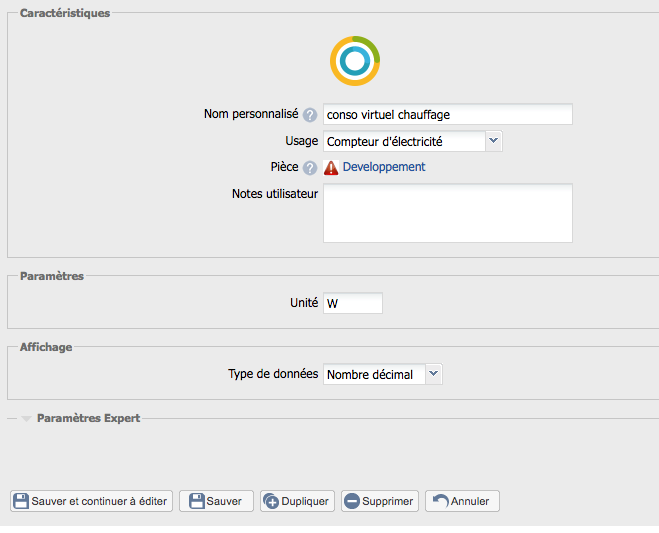

je pense que tu devrais :
cree un etat virtuel comme ca :
Capture d'écran 2017-11-22 10.23.01.png (44.34 Kio) Consulté 15072 fois
tu met bien Type de donnée "Nombre décimal" et Unité W
avec Usage Compteur electrique.

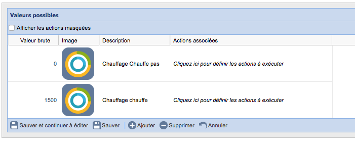

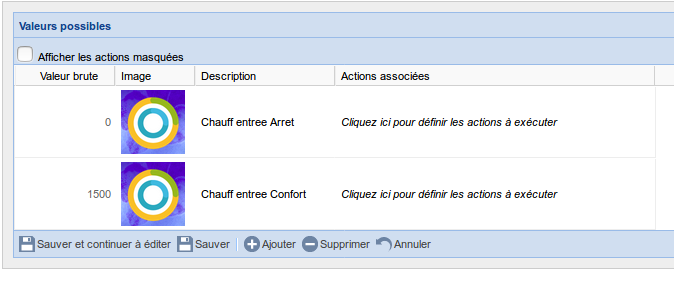

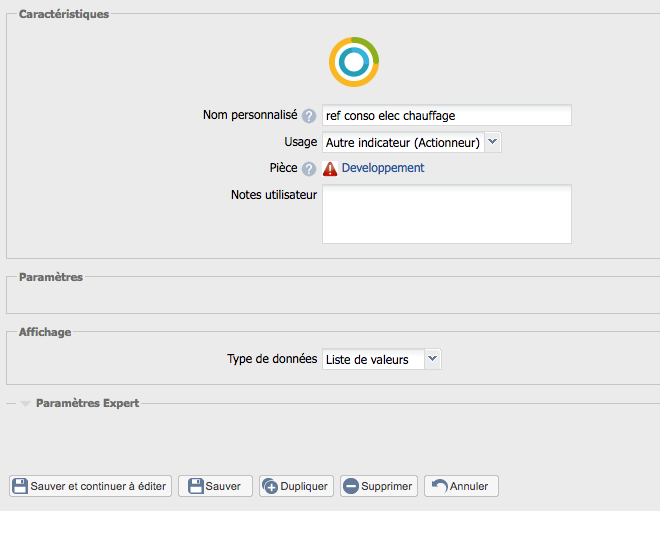

apres tu créé un autres etat virtuel que j'ai nommé "ref conso elec chauffage" tu lui donne comme usage Autre indicateur (Actionneur) et tu lui met type de donnée "Liste de valeur"
Capture d'écran 2017-11-22 11.33.52.png (43.58 Kio) Consulté 15072 fois
et tu lui met comme valeur :
Capture d'écran 2017-11-22 11.34.55.png (39.91 Kio) Consulté 15072 fois
moi j'ai mis 1500 parce que je suis parti du principal que ca faisait 1500W mais tu devras mettre la valeur total en W que represente tes chauffage electrique..

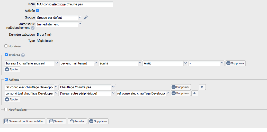

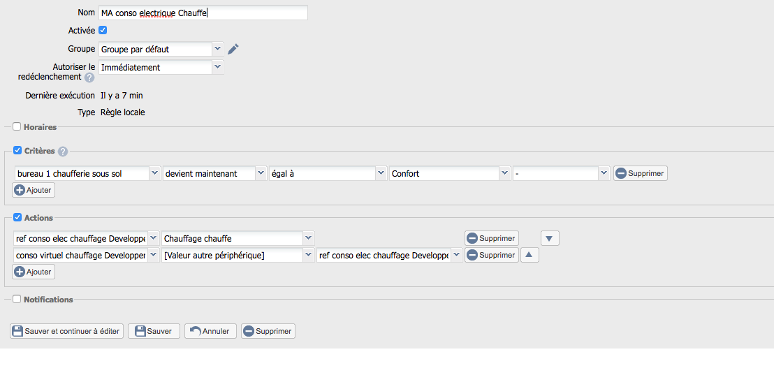

on va créé deux regle, une pour l'activiation de son chauffage, une pour la desactivation.
pour l'activation :
Capture d'écran 2017-11-22 11.36.56.png (72.55 Kio) Consulté 15072 fois
pour la desactivation :
Capture d'écran 2017-11-22 11.37.47.png (71.5 Kio) Consulté 15072 fois
en gros le principe est le suivant, quand ton radiateur va se mettre en chauffe la zone de chauffage de l'eedomus va le passer en mode confort, une fois qu'il n'y aura plus besoin de chauffer, l'eedomus va repasser le mode en "arret". donc a chaque changement de mode on va mettre à jour le compteur electrique virtuel avec le wattage de tes radiateur, dans mon cas si le mode passe en confort mon etat virtuel de conso va etre mis à jour avec la valeur 1500 , et on aura une conso virtuel de 1500W, une fois qu'il repasse en arret, on remet la valeur de conso virtuel a 0.
si un jour tu changes un radiateur il te suffit juste de mettre a jour le chiffre des Watt et ca se fera tout seul apres...
et tu t'emmerdes pas avec les macros machin 10%, 20%, etc....

et normalement tout devrai bien se passer et tu auras ce que tu veux.. à la louche biensur ;)
j'espere t'avoir aider ;)

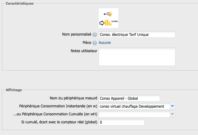

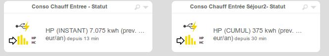

Pour terminer je suis surpris car dans le script "Suivi conso" j'ai un écart entre les 2 méthodes.
Capture du 2017-11-30 21-52-28.png (10.95 Kio) Consulté 14992 fois

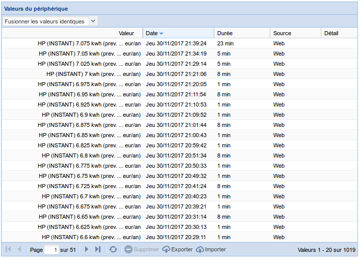

Pourtant le paramétrage me semble correct. J'ai bien mis 1500w pour configurer mon radiateur mais j'ai l'impression que le système divise par 1000
Capture du 2017-11-30 22-09-11.png (34.29 Kio) Consulté 14992 fois
Capture du 2017-11-30 22-03-36.png (76.62 Kio) Consulté 14992 fois
Est-ce que quelqu'un a deja observé ca? Comment le systeme calcul-t'il?

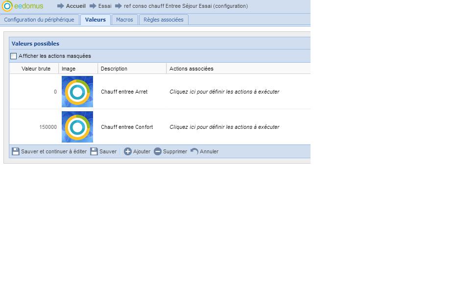

Donc toujours dans mon retour expérience dans les deux méthodes. Donc dans la méthode de Killpilote avec création d'un actionneur virtuel j'ai du en effet mettre un facteur 100 pour arriver à lire 1500w
EEDomus 1.JPG (36.28 Kio) Consulté 14962 fois

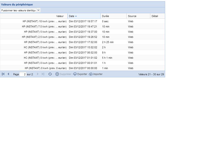

Par contre je ne comprend pas comment fonctionne le script "suivi conso"! Car dans le cas de la création d'un actionneur virtuel en lui donnant la valeur 1500wx100 (du cout pour lire 1,5Kw) car il me comptabilise 2,5kW a chaque changement d'état!
EEDomus 2.JPG (50.43 Kio) Consulté 14962 fois

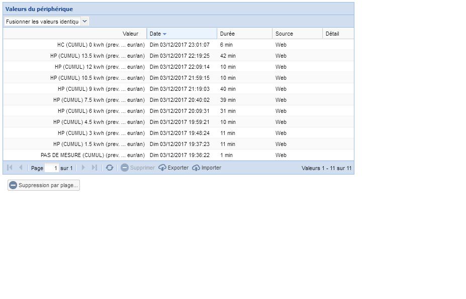

Alors que dans le cas de l'utilisation du script "Temps de fonctionnement" il me comptabilise bien 1,5KW!
EEDomus 3.JPG (57.51 Kio) Consulté 14962 fois
Si quelqu'un connait bien le fonctionnement du Script et peut donc me donner quelque explication.

Messagepar influman » 17 Déc 2017 23:38
Le script lit
- soit un compteur cumulé en watt/h : dans ce cas c'est plutôt fiable
- soit un compteur instantané en watt : dans ce cas il considère que s'il voit 1500watt à la lecture du compteur, c'est la conso d'1mn, il les cumule en kwh, donc divise par 60000.
Dans le 2ième cas, on peut louper quand même bcp de mesures. Il faudrait que je le mette à jour comme je l'ai fait pour "Temps de fonctionnement"...
je conseille donc dans ce cas d'utiliser le plugin "Temps de fonctionnement" qui, lui, additionne avec plus de fiabilité les temps d'allumage. Tu le cales sur ton état de chauffe et les 1500, et tu sauras combien de temps les 1500 sont en route en fin de journée.
Tu fais toi-même le calcul mathématique à part ou directement dans le xpath du capteur qui donne les mn d'allumage jour.
Si tu veux absolument utiliser le script Conso pour tout ce qu'il restitue, il vaut mieux le faire en mode cumulé donc. Il regarde le delta entre deux mesures, on est sûr que ça marche.
Il te faut donc toi même générer ce compteur cumulé au préalable : en additionnant par exemple l'ensemble des temps de fonctionnement des chauffages recalculés en wh.
