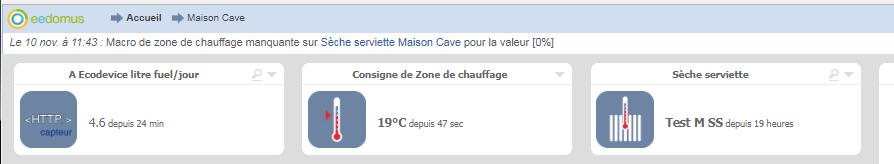

voila la notification que je recois; Le 10 nov. à 06:42 : Macro de zone de chauffage manquante sur action sur sol chambre Maison Cave pour la valeur [0%]
et ou pourrait on trouver un tuto sur la creation "zone de chauffage"?
j'avoue avoir du mal avec les macros; des exemples please. merci . MI

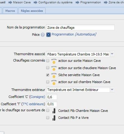

Messagepar 0683186932@orange.fr » 10 Nov 2017 11:49
Voila une copie d'ecran
ma consigne commande un seche serviette

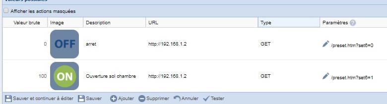

Messagepar 0683186932@orange.fr » 10 Nov 2017 13:11
J'ai changer d'actionneur et c'est pareil.
detail du sol chambre
a un moment j'ai recu une notification disant "erreur sur sortie 30%" alors que je n'ai pas de pourcentage; c'est du marche/arret donc deux commande

Messagepar stef31 » 10 Nov 2017 13:29
Deux remarques :
Tu pilotes ton radiateur de sal de bain à partir de la température de la chambre?
J'ai l'impression que les erreurs proviennent du fait que tu utilises un actionneur HTTP (peut être un IPX800?).
Quand l'EEDOMUS pilote un chauffage, elle déclenche des temps de chauffe via des macros qu'elle relance et interrompt plus ou moins fréquemment. Je pense que certaines requêtes HTTP doivent être en erreur dans ton cas.

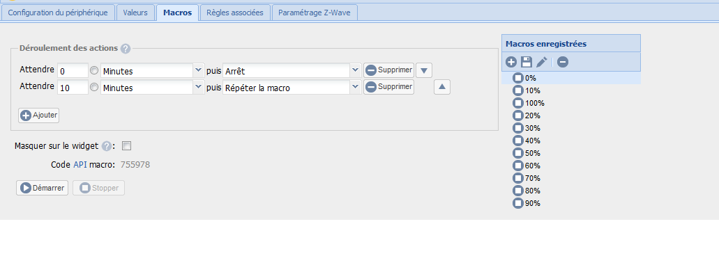

Fais une copie d'écran de l'onglet macro pour ton actionneur HTTP.
Si les macros n'y sont pas, tu n'auras qu'à les rajouter.
Re: Macro !

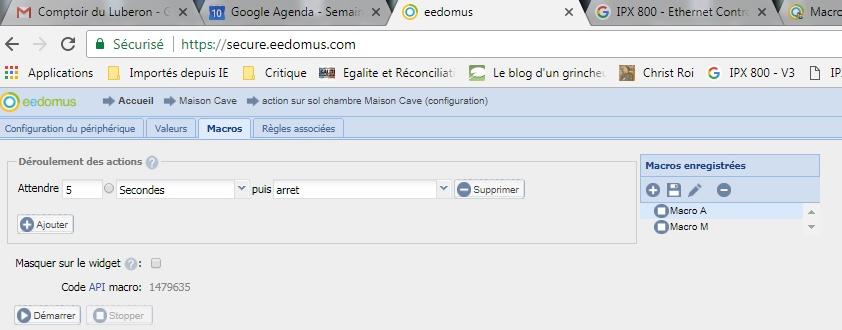

Messagepar 0683186932@orange.fr » 10 Nov 2017 16:10
et voila !
mais une question ; comment fait le module consigne a choisir une macro?
Messages : 49
Inscription : 07 Jan 2017
Re: Macro !

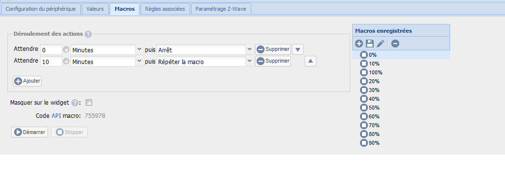

Messagepar stef31 » 10 Nov 2017 16:57
Voilà ce que j'ai :
Je pense qu'il te faut créer 10 macros :
Nom : 0%
0 Minutes puis Arrêt
10 Minutes puis Répéter la macro
Nom : 10%
0 Secondes puis Confort
1 Minutes puis Arrêt
9 Minutes puis Répéter la macro
Nom : 20%
4 Minutes puis Répéter la macro
Nom : 30%
3 Minutes puis Arrêt
7 Minutes puis Répéter la macro
Nom : 40%
2 Minutes puis Arrêt
3 Minutes puis Répéter la macro
Nom : 50%
5 Minutes puis Arrêt
5 Minutes puis Répéter la macro
Nom : 60%
2 Minutes puis Répéter la macro
Nom : 70%
7 Minutes puis Arrêt
Nom : 80%
4 Minutes puis Arrêt
1 Minutes puis Répéter la macro
Nom : 90%
9 Minutes puis Arrêt
Nom : 100%
0 Minutes puis Confort
Tu peux essayer cela. Pour moi, cela s'était configuré automatiquement en déclarant le module fil pilote QUBINO.

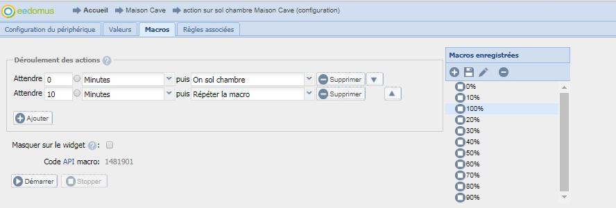

Messagepar 0683186932@orange.fr » 11 Nov 2017 09:20
Bonjour et merci de ces explications; je comprends, enfin je penses. Les macro permette une programmation et on joue sur le temps; comme les thermostats électronique des radiateurs.
J'ai mis en application, je teste...merci...MI
Messages : 49
Re: Macro !
Messagepar 0683186932@orange.fr » 11 Nov 2017 11:32
Ca MMMAAAARRRRCCHHHEEEE
merci, génial
