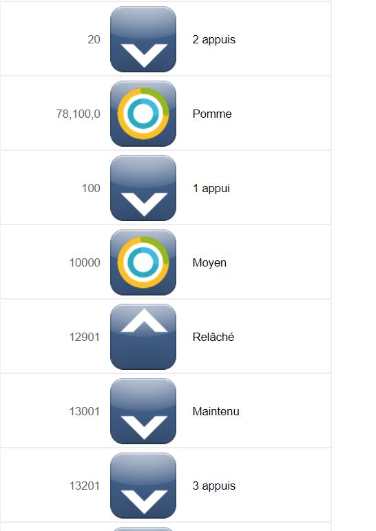

mon bouton Fibaro est bien reconnu par ma box, et EEdomus reconnait bien l'action sur le bouton. Par contre ma règle ne fonctionne pas (0 action) pourtant elle me parait simple (un appui allume un rgb, et des spots)

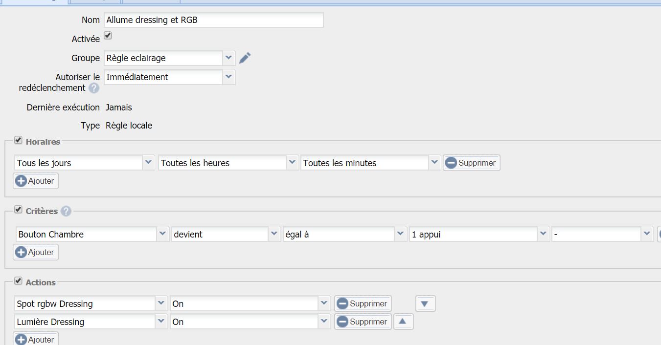

La voici :
et voici les valeurs :
Voyez vous mes erreurs, j'ai actionné les spots et le rgbw via eedomus est pas de problème.
Merci pour votre aide

Supprime le critère horaire qui n'a aucune raison d'être.
Et modifie "devient" par "devient maintenant".

Merci beaucoup pour ton aide mais cela ne fait rien pourtant le bouton s’exécute mais pas la règle.
j'ai enlevé le critére horaire et remis devient maintenant.
Crois tu que la solution serais de re appairer le bouton?

Pour moi il faut mettre « est égal à un appui ». Pas besoin de prendre en compte l’état initial car ton bouton est comme un interrupteur dans ta règle. Essaye.

Alors pour la règle 1 appui allume la lumière, cela marche quelques fois on va dire une fois sur 3 et pour éteindre avec 2 appuis cela n'a pas encore marché.
Pas facile, peut être le rfxcom déficient

Alors des fois ça marche, dés fois cela ne marche pas et des fois ça s'allume et se reteint aussitôt et ça c'est pour l'allumage. pour la règle d'extinction (deux appuis) cela n'a jamais marché. je parlais de RFXcom car l'effecteur est un interrupteur Livolo connecté a un RFXcom. Celui ci(interrupteur) marche très bien quand je l'actionne via mon pc par exemple.
Voici mes règles et j'ai essayé le devient maintenant, est maintenant et est.

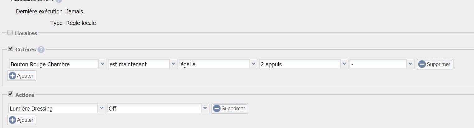

Règle pour éteindre
je pense quand j'aurai compris comment l’éteindre le problème sera résolu. Comme vous pouvez le voir sur la capture suivante la règle éteindre n'est jamais utilisée pourtant j'ai essayé pleins de forme d'appui plus ou moins vite
Utilisation des règles
merci pour votre aide

oui "The button". j'arrive a allumé mais pas à éteindre.
