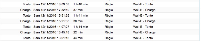

Bonjour la communauté,
J'ai créé un périphérique qui détecte par la consommation les cycles de charge et de tonte de mon robot tondeuse.
Je reçois un SMS lorsqu’un changement de cycle intervient.
(Wall-E: Status en tonte, Wall-E: Status Minuterie...)
Je voudrais pouvoir afficher dans le SMS le temps du dernier cycle comme indiqué dans les valeurs du périphérique (par exemple : Wall-E: Status en charge après 1 h 48 min de tonte)
Merci d'avance pour vos réponses

Pas possible directement mais via un script sans probleme. J'utilise un fonction similaire pour comptabiliser les temps de cycles de chauffage en base de donnée.
Il faudrai que je documente ca dans un article à l'occas :)

Bonjour et merci pour ta réponse,
Il est quand même étonnant qu'un truc aussi simple que de pouvoir accéder à une donnée existante ne soit pas en natif ?
