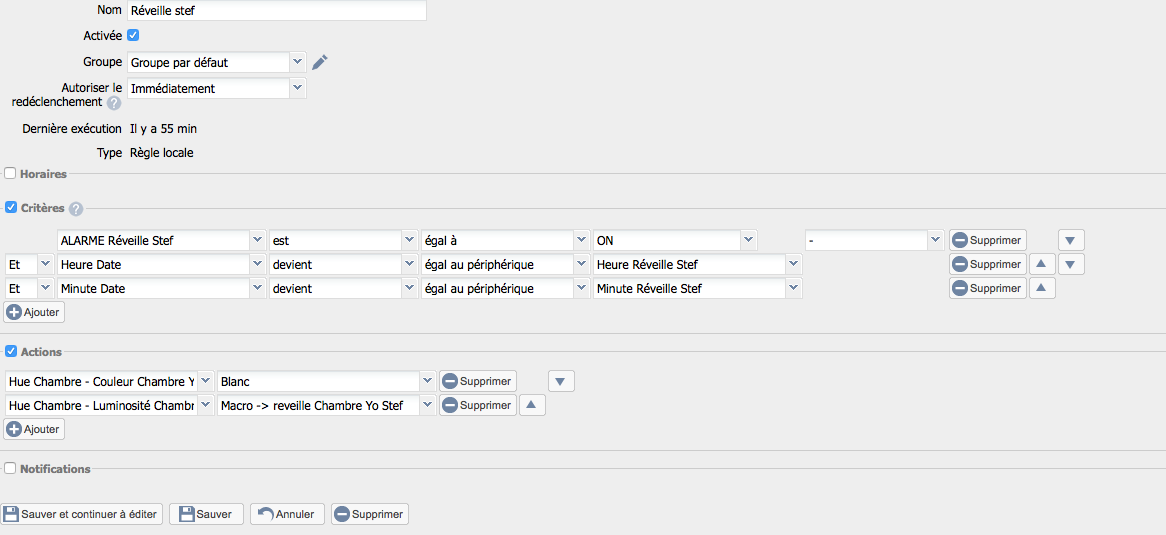

Messagepar dede3828 » 02 Jan 2016 09:59
Bon j'ai un problème,
voici ma règle :
Capture d’écran 2016-01-02 à 09.55.21.png (84.01 Kio) Consulté 25235 fois
Tout les critères sont bien Validé, mais la règle ne s'execute pas.... Elle s'exécute une fois et plus rien....
Je pense que cela provient du DEVIENT... car au niveau du critère heure, la valeur ne change qu'une fois par heure et n'est validée qu'une fois par heure......
Qu' en pensez vous ?

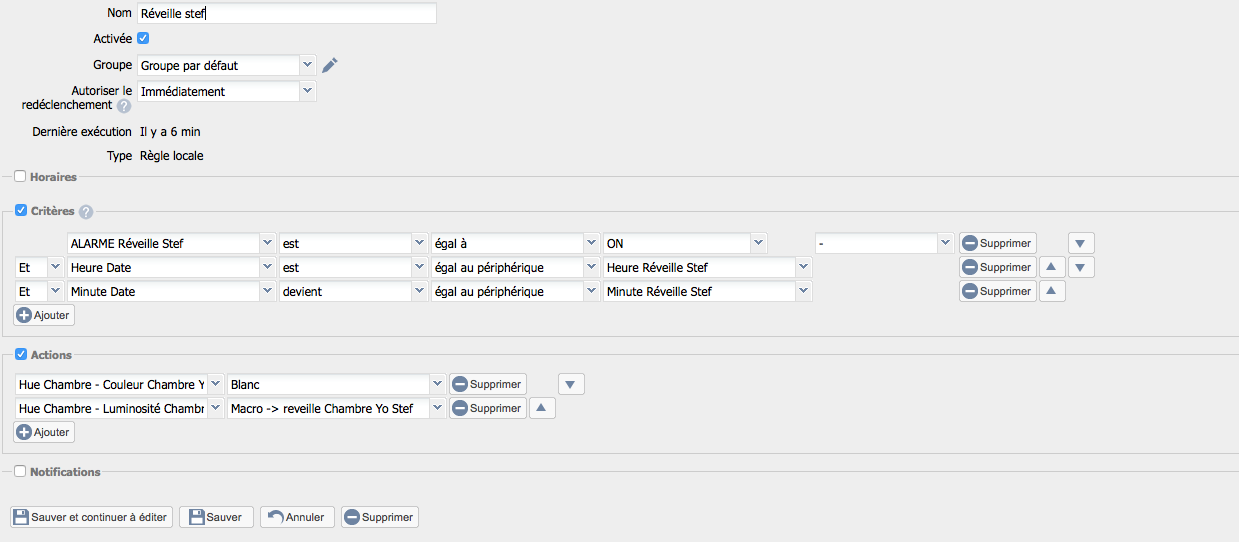

Messagepar dede3828 » 02 Jan 2016 10:02
Effectivement... mon reveille était réglé sur 9H00, il s'est exécutée, et depuis plus rien...
La j'ai réglé à 10 heure... et ca à marché...
Je ne vois pas trop quoi mettre comme critère...
Edit :
J'ai compris... enfin je pense !!!
J'avais 2 critère DEVIENT.... qui n'était valide qu'une seul fois par heure... à 6H00 par exemple, car à 6H10, le critère horaire DEVIENT n'était plus valide car il était déjà sur 6 heure.
Voila donc ma nouvelle règle :
Capture d’écran 2016-01-02 à 10.06.11.png (85.05 Kio) Consulté 25234 fois
Je pense que le soucis sera résolut.

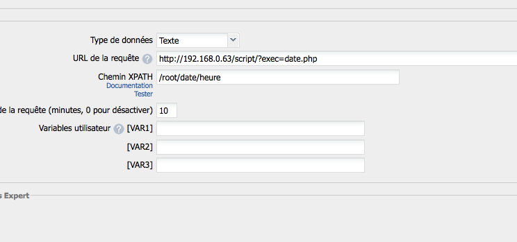

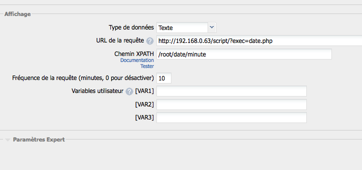

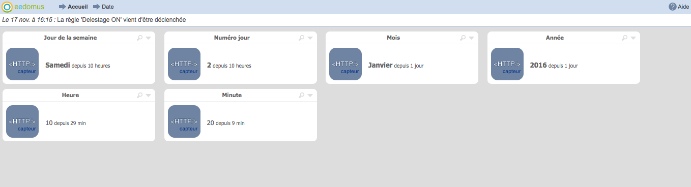

Messagepar dede3828 » 02 Jan 2016 10:31
metamax a écrit:Comment as tu procédé à partir du script date.php pour récupérer heure et minutes ?
Tu exécutes 2 fois le script dans 2 capteurs différents ?
Quel paramètre en xpath ?
Oui, un capteur Heure et un capteur Minute

ATTENTION j'ai modifier le script afin de faire afficher les heures ou les minutes séparément... je ne sais plus lequel des 2 j'ai ajouter lol

Messagepar dede3828 » 02 Jan 2016 10:34
Bon c'est bon l'alarme ce déclenche à chaque rereglage !
Impecable.
