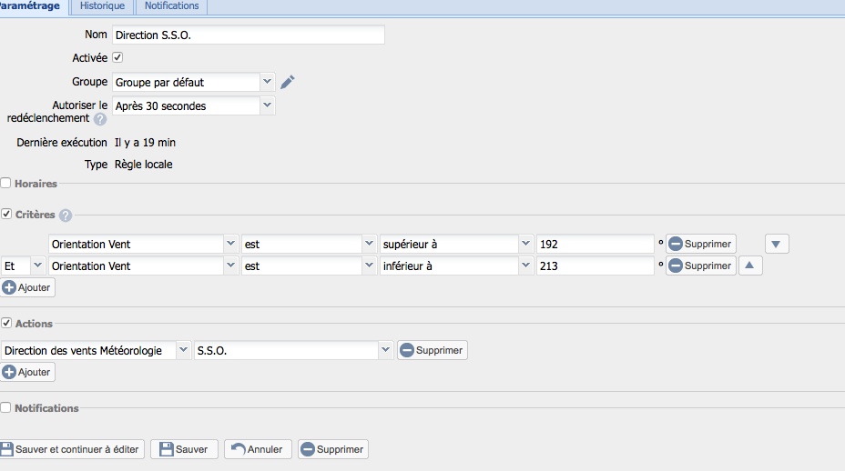

Messagepar dplein » 28 Mars 2015 19:33
J'ai fait ça tout simplement avec des règles.
Voilà un exemple...
Il y a peut être plus simple avec un script
Re: WGR800 et direction du vent
Messagepar yves03 » 28 Mars 2015 20:33
dplein a écrit:J'ai fait ça tout simplement avec des règles.
Voilà un exemple...
Merci pour ton retour,
L'image ne s'affiche pas
Messagepar dplein » 29 Mars 2015 08:28
C'est bizarre parce que mon image s'affiche. Si quelqu'un d'autre passe par là, peut il confirmer qu'il voit bien l'image....
Messagepar yves03 » 29 Mars 2015 11:21
Merci , je vois bien l'image actuellement ;)
Une petite question
Pour l'action dans la règle " Direction des vents " SSO , il s'agit d'un actionneur HTTP ?
Messagepar dplein » 29 Mars 2015 19:12
Il s'agit juste d"un état avec en valeur les 16 différentes directions du vent....
EST, NORD, SUD, OUEST, etc...
Et en ce qui concerne les règles, tu as pu en voir une....
Messagepar yves03 » 29 Mars 2015 20:41
C'est bon j'ai reussi a tout mettre en place
Messagepar brunold » 30 Mars 2015 02:13
J'ai fini par faire la même chose.
Par contre, c'est un peu lourd de créer 16 règles, juste pour afficher une direction :?
Alors qu'avant, l'anémomètre retournais un chiffre entier pour la direction du vent, c'était plus facile à gérer ;)
Peut-être que quelqu'un va nous sortir un script 8-)
Messagepar dplein » 30 Mars 2015 06:45
brunold a écrit:J'ai fini par faire la même chose.
Oui, un script serais le mieux mais une fois que c'est fait...c'est fait :D
