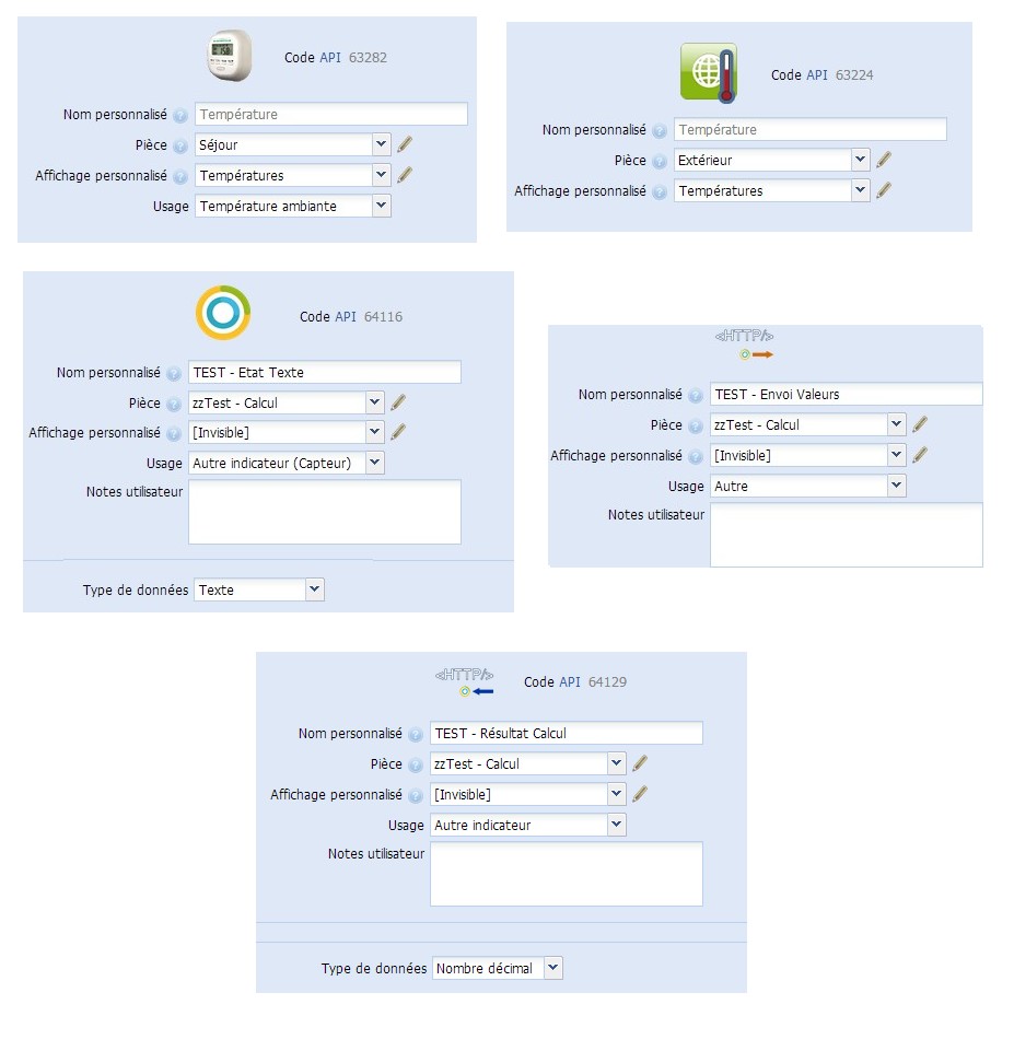

Ensuite nous avons besoin de :
- Un Etat pour stocker un chaîne de caractère qui contiendra [Temp Intérieur], [Temp Extérieur]
- Un Actionneur HTTP qui va envoyer les 2 températures a l'état du dessus
- Un Capteur HTTP qui effectuera la soustraction donc le résultat du calcul
- ainsi que les code API
les élements
Sans titre.jpg (103.69 Kio) Consulté 23311 fois

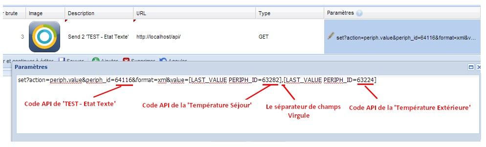

Etape 1 : Configurer l'envoi avec l'actionneur HTTP 'TEST - Envoi Valeurs' via l'API eeDomus vers 'TEST - Etat Text' en concaténant les 2 températures avec une , en séparateur
Ajouter une nouvelle Valeur sur 'TEST - Envoi Valeurs'
Valeur : 3 dans mon exemple
Description : SEND 2 'TEST - Etat Text'
URL : http://localhost/api/
Type : GET
Parametre : set?action=periph.value&periph_id=64116&format=xml&value=[LAST_VALUE PERIPH_ID=63282],[LAST_VALUE PERIPH_ID=63224]
64116 : Code API de 'TEST - Etat Text'
63828 : Code API de la 'Température Séjour'
, : le séparateur
63224 : Code API de la 'Température Exterieur'

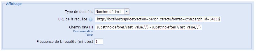

Etape 2 : Configurer le Capteur HTTP - Résultat Calcul
Type de données : Nombre décimal
Url de la requete : http://localhost/api/get?action=periph.caract&format=xml&periph_id=64116
Chemin XPATH : substring-before(//last_value,',') - substring-after(//last_value,',')
substring-before(//last_value,',') : Extration de la Température Séjour'
- : Opérateur
substring-after(//last_value,',') : Extration de la Température Extérieure'
Sans titre 2.jpg (31.5 Kio) Consulté 23311 fois

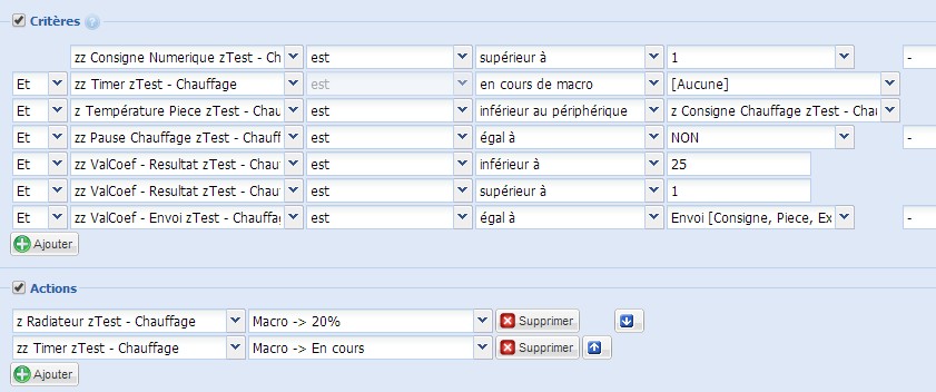

Messagepar benj70b » 15 Fév 2014 18:33
Bonsoir Dartymath
J'avais fait 3 regles
1) < à 25 %
2) > à 25 % et < à 75 %
3) > à 75 %
et a chaque règle je lançais la macro correspondante (ex la regle < à 25 %) :
regle < à 25 %
Sans titre 2.jpg (74.37 Kio) Consulté 22963 fois
voili voilou
