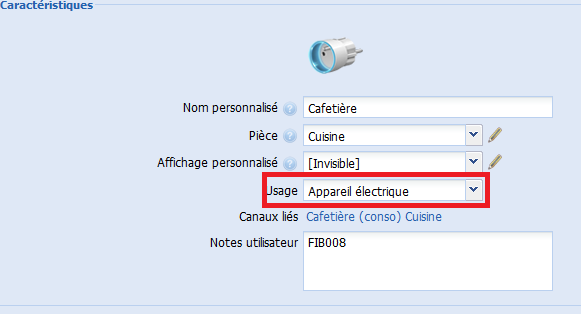

Messagepar mack » 18 Sep 2013 10:03
je ne comprend pas pourquoi gérer plusieurs cafetières , j en ai 1.
je viens de créer une minuterie de 90 minutes, (obligé de déclarer ma prise en tant que "lampe" sinon ne figure pas dans la liste pour minuterie)
maintenant je voudrait déclencher cette minuterie a 7h30 tous le matins , mais ne fonctionne pas avec les programmations ni règles.

Messagepar DjMomo » 18 Sep 2013 10:29
mack a écrit:je ne comprend pas pourquoi gérer plusieurs cafetières , j en ai 1.
C'était pour l'exemple.
mack a écrit:je viens de créer une minuterie de 90 minutes, (obligé de déclarer ma prise en tant que "lampe" sinon ne figure pas dans la liste pour minuterie)
Parce que tu as sélectionné la minuterie de l'éclairage et non la minuterie des appareils électriques.
mack a écrit:maintenant je voudrait déclencher cette minuterie a 7h30 tous le matins , mais ne fonctionne pas avec les programmations ni règles.
Là il te faut créer une règle comme celle ci :
Pour info, la minuterie :
Et la prise :
Ainsi, la règle t'allumera ta cafetière, la minuterie l'éteindra au bout de X minutes.

Messagepar mack » 18 Sep 2013 10:37
Sorry ....
pas vu la minuterie des appareils, je viens de corriger.
Alors je vais faire cette regle de demarrage du matin.
Merci encore
