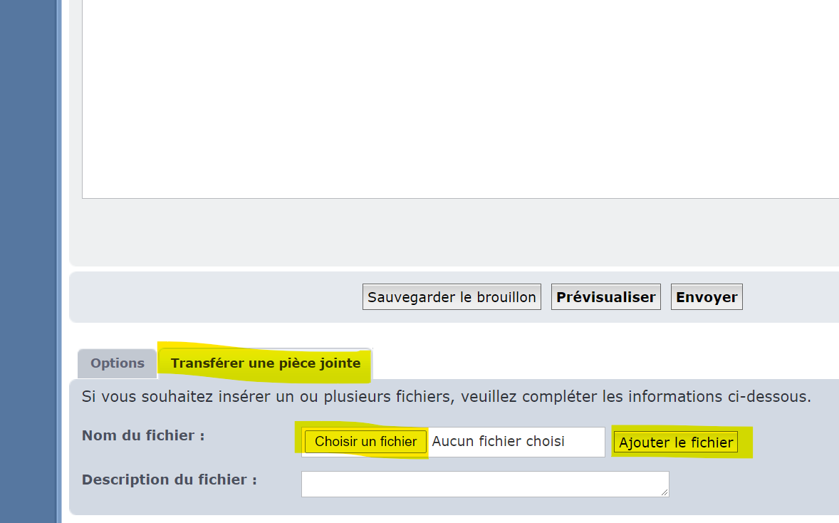

Re: Message sms d'alarme intrusion
Messagepar Miriam » 23 Jan 2022 23:19
Ça serait avec plaisir, mais quand je rédige ma réponse je vois bien l'onglet Img mais je ne comprends pas pourquoi il demande un lien http pour mettre mon image. Je sais faire une capture mais je ne sais pas comment la copier sur ce forum... :? :?
Miriam
Messages : 28
Inscription : 09 Déc 2021
Messagepar ARTNOW » 24 Jan 2022 03:46
bonjour Miriam, tu cliques en bas après avoir insérer la balise Img dans ton texte .
Capture d’écran 2022-01-24 034338.png (48.58 Kio) Consulté 34934 fois

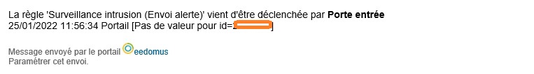

Messagepar Miriam » 25 Jan 2022 12:06
Sur mon mail je reçois:
Sans titre1.jpg (19.06 Kio) Consulté 34874 fois
Miriam
Messages : 28
Messagepar Miriam » 25 Jan 2022 12:07
Et par sms: rien!! Alors que sur des alertes classiques, je reçois sans difficulté. :?
Miriam
