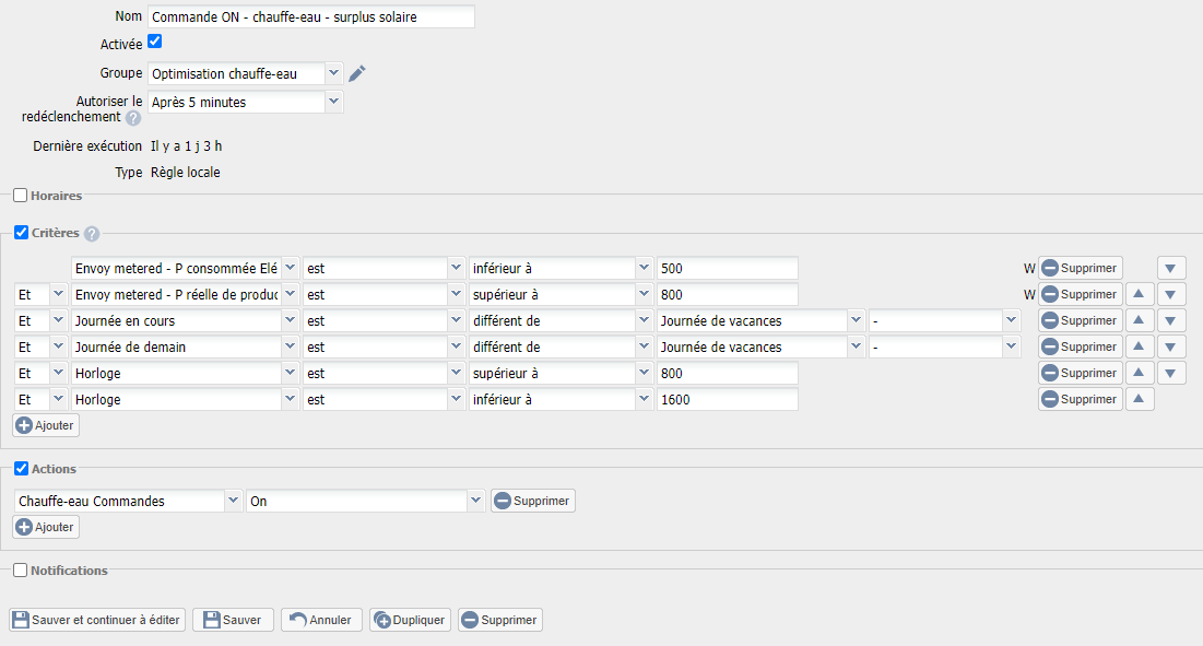

Messagepar damien673 » 08 Juin 2022 18:19
Bon j'ai réussi à faire quelque chose qui semble ne pas trop mal fonctionner sur le recul que j'ai d'environ une semaine.
J'ai installé le périphérique "horloge" pour pouvoir déclencher à certains horaires.
J'ai également installé le périphérique "Envoy S Metered" puisque j'en ai un et que ceci me permet d'aller scruter toutes les minutes les données de consommation, de production, etc ... de ma passerelle Enphase.
Avec 4 règles, 2 ON et 2 à OFF j'arrive à faire quelque chose de pas trop mal.
Le seul problème est que je ne n'ai pas encore trouvé de solutions pour pas que le relais passe d'un coup à ON, puis une minute après à OFF lorsque je suis à des productions d'élec assez variantes (exemple nuages / éclaircies / etc ...). On a la possibilité de retarder le redéclenchement d'une règle (que j'ai fixé à 5 min), mais pas l'enclenchement. Ce n'est pas très grave. Au pire, il reste la possibilité de faire des scrutations moins fréquentes auprès de la passerelle Enphase ...
Voici ce que je peux vous partager ...
En gros, j'accepte que le chauffe eau se mette en route en journée de 8h00 à 16h00 lorsque la production solaire est à 800W et que je consomme moins de 500W. Ces valeurs sont encore amenées à évoluer et ceci peut varier en fonction de vos installations également.
A partir de 16h00, j'alimente quoi qu'il arrive le chauffe eau jusque 20h00 pour s'assurer d'avoir de l'eau chaude ...
Voir les capture d'écrans en pj !
