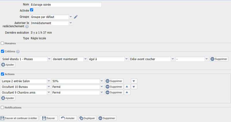

Messagepar pilot83 » 14 Oct 2021 19:36
Bonsoir !
Voici ma règle :

Messagepar merguez07 » 14 Oct 2021 20:04
ce qui serait interessant aussi c'est de voir l'historique de Occultant 10 bureau pour voir ce qui se passe au moment du délai avant coucher
As tu une autre règle qui commande l'ouverture de Occultant 10 Bureau ? Si oui j'aimerais la voir aussi

Désolé mais où je peux trouver l'historique ?
Arf...
Je viens de voir qu'il y avait la même règle à l'envers !
Ça doit être ça, je teste demain....

Bonjour.
C'était ça....Arf...Donc résolu.
