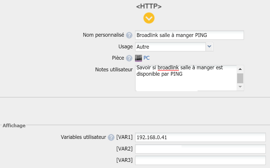

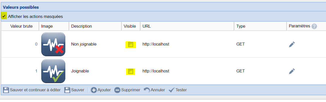

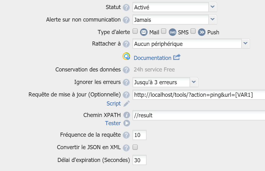

Avec un Actionneur HTTP :
Tu pourras faire des Mettre à jour dans les règles
