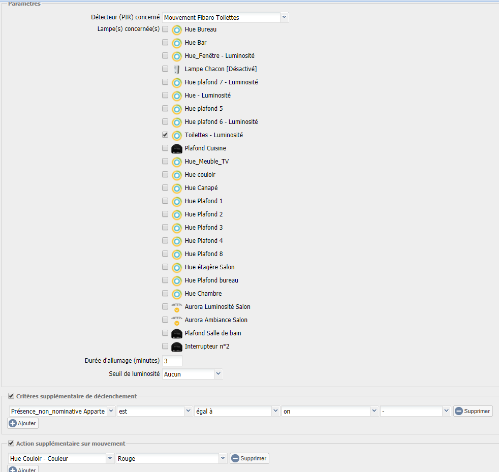

@stef31 : voici ma programmation en capture.
Le critère de déclenchement est à "ON" dès que le téléphone de ma compagne ou le miens est géolocalisé dans les 200 mètres autour de mon appartement. Je n'ai spécifié aucun seuil de luminosité pour que la programmation se déclenche systématiquement.
J'ai une autre programmation quasi identique sauf qu'elle n'allume pas une philips hue, mais un module fibaro. Aucun pb avec celle ci...

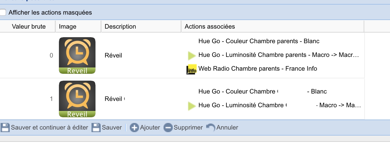

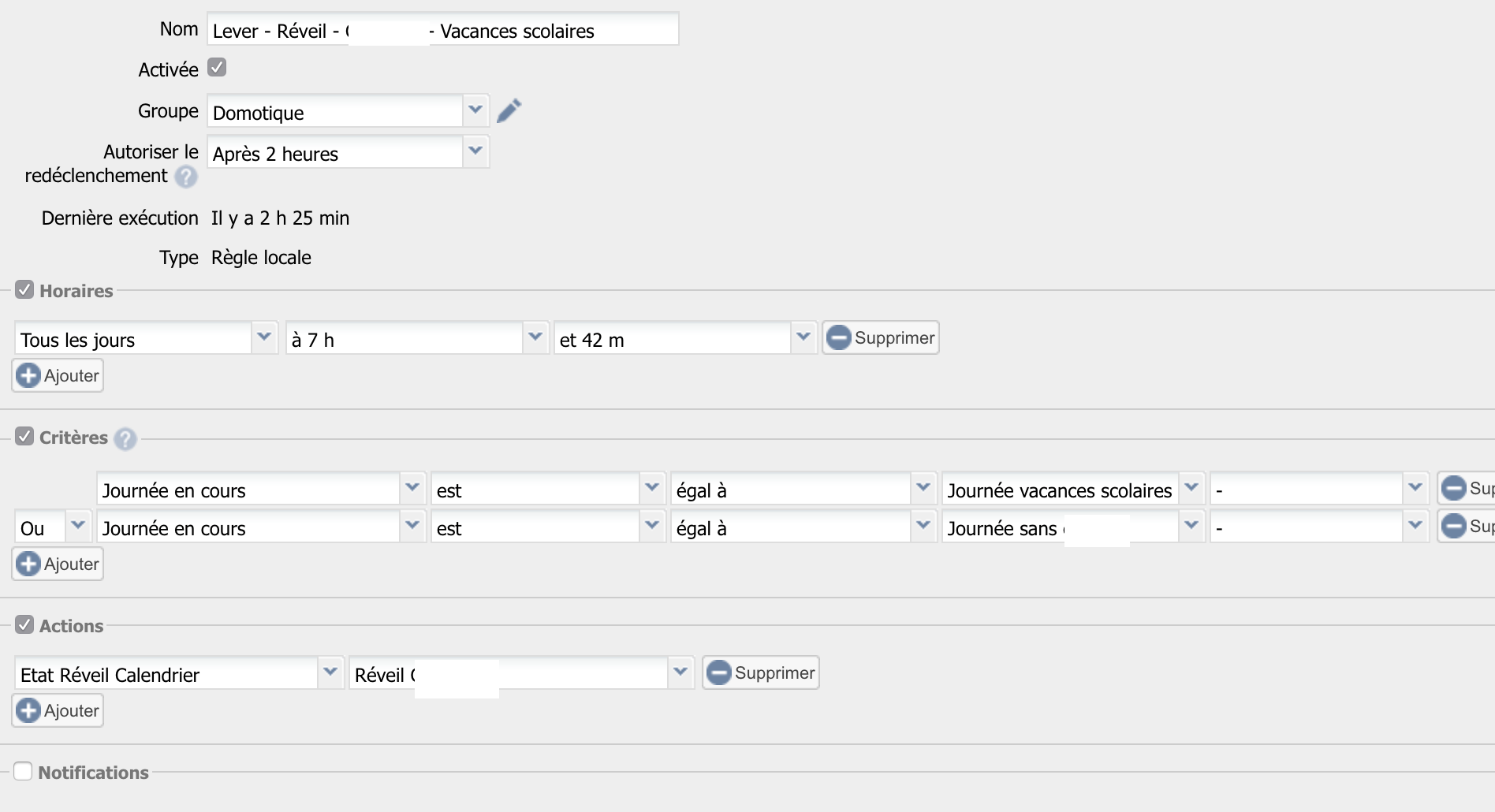

je suis toujours sur mon réveil! Je n'utilise plus de règles. J'ai créé une variable état Réveil. J'ai deux valeurs (par personne) qui lancent des macros pour simuler l'aube et une web radio. J'ai refais les macros mercredi.
Les conditions d'exécution se basent sur l'agenda Eedomus.
Tout s'est bien exécutée hier. Au niveau des historiques, tout s'est bien tracé.
Aujourd'hui, la règle a été bien exécutée mais l'action à faire dans la règle ne s'est pas exécutée. Rien dans l'historique de la variable état. Les conditions d'exécution sont identiques pour les deux jours.

Messagepar stef31 » 20 Juil 2018 09:28
Une question : Est ce que ton action est une requête HTTP?
Peut être que ta requête est bloquée quelque part?

Messagepar iparent » 20 Juil 2018 09:37
Voici le contenu des valeurs.

Messagepar Havok » 20 Juil 2018 10:10
Juste une remarque bête mais remplacer Phase de la journée EST par Phase de la journée DEVIENT MAINTENANT ?
Et supprimer la condition horaire.
Car chez moi ca fonctionne ainsi et ca fonctionne tres bien.

Messagepar iparent » 20 Juil 2018 10:13
Si je fais cela, il va lancer le réveil à minuit quand la journée devient égale à vacances scolaires.
