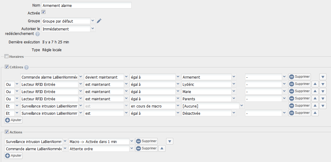

Messagepar mario554 » 19 Jan 2016 23:10
En attendant de pouvoir tester, ça vous paraît comment ?

Re: [Résolu] Activation/désactivation Alarme TagReader RFID
Messagepar llydol » 19 Jan 2016 23:15
Je laisse bolzano répondre car je n'ai pas encore mis en place d'actionner virtuel, mais je vais y penser... Car au final après plusieurs jours de test, j'ai parfois des loupés à l'activation : l'alarme s'active, puis se désactive immédiatement.
Pas de soucis à la désactivation heureusement.
Le soucis apparaît généralement quand madame a désactivé l'alarme le soir en rentrant avec SON badge et que je l'active le matin avec MON badge.
Bref c'est étrange comme comportement et dommage que la team eeDomus n'ai pas mieux intégré le TagReader...

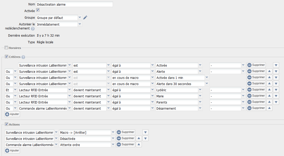

Messagepar bolzano » 19 Jan 2016 23:40
J'ai pas mal galéré aussi mais la solution mise en place permet bien l'activation ou la désactivation avec le même badge/un autre badge/un code/un changement d'état via le smartphone.
@Mario554 ça me parait pas mal.
Dans les critère il faut ajouter que ta "surveillance" (prog. intégrée Eedomus) ne soit pas en alerte sinon tu ne pourras pas la désactiver. (Genre tu n'a pas passer ton badge dans les 30 sec)
(Les lignes 2,3 , 4 de ma règle de désactivation)
Messagepar mario554 » 20 Jan 2016 00:07
Ok je vais modifier ça et faire l'essai demain j'espère si j'ai le temps ! Quoiqu'il arrive je vous tiens au courant !
Messagepar Max7730 » 20 Jan 2016 22:10
Bonsoir à tous,
Merci à bolzano pour ce "tuto".
Cela fait des mois que je cherche et il fallait juste ajouter une commande de surveillance intrusion...
Ta solution fonctionne à merveille, activation multi-badge + activation par commande sur smartphone.

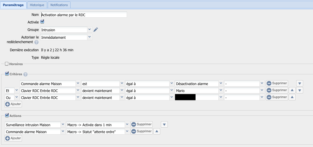

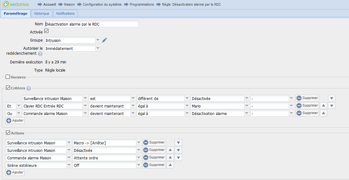

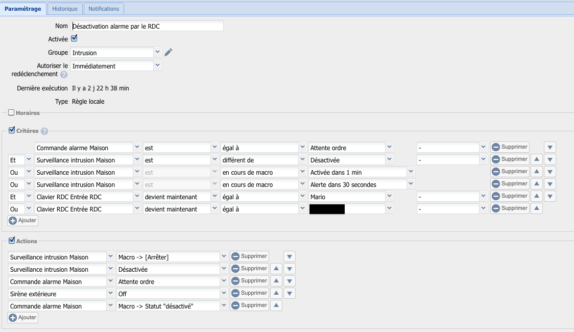

Messagepar mario554 » 26 Jan 2016 19:27

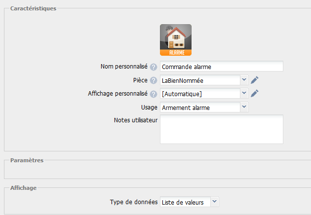

Me revoilà !
Alors ma tentative de reproduire le schéma plus haut ne fonctionne pas : j'ai beau faire tout pareil, l'alarme se réactive aussi sec.
Quand ça a finit par faire tilt, comme je le disais, c'est parce que j'ai ENFIN compris l'utilité de l'actionneur supplémentaire :D
Mais j'ai cherché de mon côté, et j'ai fini par y arriver : après plusieurs essais, ça fonctionne dans tous les cas : ON/OFF sur le clavier RDC par 1 seul badge, de même sur le clavier du sous-sol, ON en haut et OFF en bas, vice-versa bref ! ça fonctionne :)
J'ai donc joué avec l'actionneur, en ajoutant une macro d'1 seconde à la fin des actions de mes règles.
En effet, et selon mes essais, si je n'ajoute pas cette tempo, lorsque je badge pour couper, la box continue d'exécuter mes deux règles (la règle ON et la OFF) en même temps. Du coup forcément l'alarme se réactive direct.
Bien sûr qu'elle le fait, puisqu'elle ne fait qu'exécuter ce que je lui ai demandé de faire ! Et du coup, quand je badge pour couper, une fois que c'est fait le système remplit direct les conditions pour se réactiver... Un vrai p***** de cercle vicieux... :twisted:
Du coup le principe est le suivant : pour mettre l'alarme, il faut exécuter le scénario classique, et en dernière action lancer une macro à T+1 seconde qui place l'actionneur en mode "attente ordre".
Ainsi, le système est dans une configuration ou je peux le couper seulement 1 seconde après l'exécution des actions et non instantanément...
Même chose pour la désactivation : lorsque la règle se lance, l'actionneur ne passe en status "désactivé" qu'1 seconde après la fin de l'exécution des actions, ce qui fait que le système n'est conforme à la règle d'activation qu'1 seconde (voir 2 le temps que ça se fasse) après avoir badgé pour couper !
Du coup mon "badgeage" ( :?: ) ne peux pas lancer le réactivation puisque ce n'est possible qu'1 seconde après !
Et seulement là le système fonctionne chez moi... Fiou...
Bon j'espère ne pas avoir été trop brouillon en explication, mais comme des images valent sûrement mieux que mes explications chiantes :P
Capture d’écran 2016-01-26 à 19.02.43.png (111.69 Kio) Consulté 37181 fois
Capture d’écran 2016-01-26 à 18.59.55.png (70.77 Kio) Consulté 37181 fois

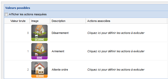

Messagepar misteurz » 26 Jan 2016 20:42
je débarque sur ce sujet qui m'intéresse fortement.
J'ai beau tout décortiquer, il y a quelque chose que je ne comprends pas :
ok, on configure nos règles armer/désarmer pour passer "commande alarme" sur "attente ordre".
Mais comment "commande alarme" passe-t-il sur "armement" ou "désarmement"?
Messagepar bolzano » 26 Jan 2016 20:48
Dans mon exemple c'est pour activer ou désactiver à partir du smartphone, tout en gardant la compatibilité avec le tag reader.
Messagepar mario554 » 26 Jan 2016 22:32
Bizarre...
misteurz a écrit:Mais comment "commande alarme" passe-t-il sur "armement" ou "désarmement"?
Dans mon cas, j'utilise les actions de mes règles pour passer cette commande sur le statut adéquat : en toute fin des actions de la règle de désarmement, je demande à ma règle de passer la commande alarme sur le statut "désarmé" après avoir attendu 1 sec justement.
Comme ça, la commande alarme est dans le bon état pour remplir les critères d'armement du système : être désarmé.
Moi je ne me servirais pas de la commande alarme sur mon smartphone donc je ne suis pas allé plus loin.
