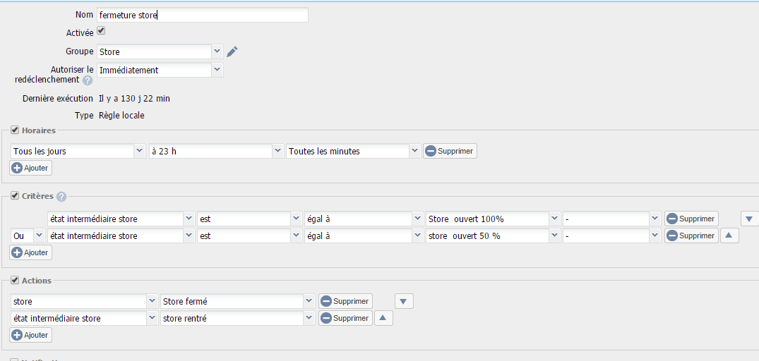

Messagepar woodrunner » 31 Mai 2017 22:52
Bonjour ,
pourquoi cette règle ne s'éxecute - elle pas ?
cordialement

Re: aide sur règle store banane
Messagepar blues » 31 Mai 2017 23:30
Le périphérique état intermédiaire est bien fixé au moment des tests ?
Ce qui est bizarre c'est le critère à 23h et toutes les minutes. 23h00 ne suffirait pas ?
Pour les conditions, tester store différent de "rentré" car, lui, il doit avoir la valeur actuelle contrairement au périphérique d'état qui est mis à jour par un autre processus que l'on ne connait pas.
Messagepar blues » 02 Juin 2017 08:15
Elle ressemble à quoi ?
Tu as des historiques de changement de valeurs ?
J'ai vu que tu affectionne les periphs état pour gérer tes modules, il faudrait vérifier qu'ils sont utiles.

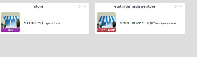

Messagepar rover820i » 02 Juin 2017 09:12
Elle devrait fonctionner, il n'y a pas de raison. Quel était l'état du store hier soir à 21h ?
L'état intermédiaire ne sert pas à grand chose par contre, tu dois pouvoir le supprimer.
Messagepar woodrunner » 02 Juin 2017 18:08
hello , voilà l'état avant 21 h 00

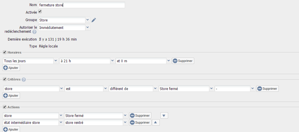

et voici la règle
Messagepar aurique » 02 Juin 2017 18:11
Je suppose que ton store est programmé pour se fermer des que l'etat "Store" passe à fermé.

Messagepar blues » 02 Juin 2017 22:25
@aurique : actions=>store fermé , dans la règle, c'est ça qui devrait fermer le store...
@woodrunner :
ce qui me choque par contre dans ces périphériques d'état intermédiaires c'est la valeur 50 pour le store et 100% pour l'autre.
Le vrai module pour le store est bien sur le périphérique "store" ?
Es-tu membre premium ? Dans ce cas il y a possibilité de voir l'historique des valeurs de chaque périphériques et la règle qui a provoqué la modif. La date de dernière exécution de la règle est intéressant aussi
Messagepar woodrunner » 02 Juin 2017 23:30
Hello ,
le 50 et 100 % correspondent aux valeurs de sortie du store ( - à moitié ou 100% )
- non je ne suis pas encore premium .... mais je pense y souscrire ce weeck
cordialement
- dois je encore changer qque chose à la règle ?

Messagepar technoman63 » 03 Juin 2017 11:05
Carrément il ne sert a rien l'utilise tu dans une autre règle ? tu utilise quoi comme module pour ton store?
Pour moi la ta règle la il faut
-> 23h et 00 min
-> store fermé
que ton store soit ouvert a 50% ou à 100% il se fermera.

Messagepar woodrunner » 03 Juin 2017 11:50
ce que "j'aimerais " c'est que la règle ne se déclenche " que " si le store est dehors ..... ) ( car il y a aussi des jour ou il va pleuvoir ..... :mrgreen:
merci du support
