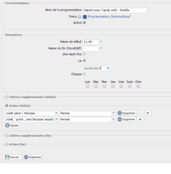

Messagepar woodrunner » 29 Mai 2017 23:16
bonjour ,
pourquoi je n'arrive pas à faire démarrer cette règle ? ( hormis la date que je teste demain ( aujourd'hui )
y a t'il des choses à rajouter ? ( je veux que ma femme puisse utiliser ce bouton le plus simplement possible .... )
cordialement
woodrunner
Messages : 388
Inscription : 06 Jan 2017
Localisation : Elsass
Re: programmation règles
Messagepar aurique » 30 Mai 2017 06:56
ça dépend ce que tu veux faire : là , ta règle va fermer les volets sélectionnés à 11h45 aujourd'hui .... même si il y a quelqu'un dehors ou dedans ! :D
je suppose que ce n'est pas ce que tu veux vu que tu parle d'actionné un bouton pour ta femme.
Messagepar woodrunner » 30 Mai 2017 09:01
non non c'est juste .... ; à savoir lorsque je parts au boulot un peut + tard et que ma femme rentre que le soir .... je veux que les portes fenêtre se ferme .... et qu'elles s'ouvre à nouveau sur detec mouvement dans le couloir mais je ne sais pas ou mettre cette règle

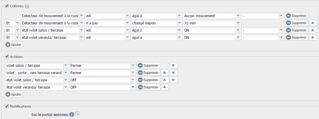

Messagepar woodrunner » 30 Mai 2017 23:19
voilà , on est bon là ?

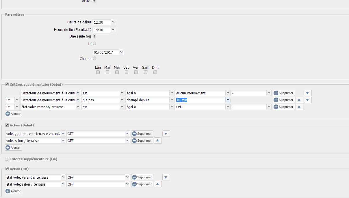

Messagepar woodrunner » 30 Mai 2017 23:38
et voilà pour la programmation .... ; celui - ci sera plus simple à gérer pour ma femme :D

Messagepar Kitor » 31 Mai 2017 08:18
woodrunner a écrit:je reste sur cette programation ou je fais de nouvelles règles ?
Les 2
Programmation pour l'etat (On / OFF)
et une règle pour le reste comme je te l'ai expliqué
A tester pour ta programmation , d'après moi cela ne vas pas marcher.
Tiens moi au courant

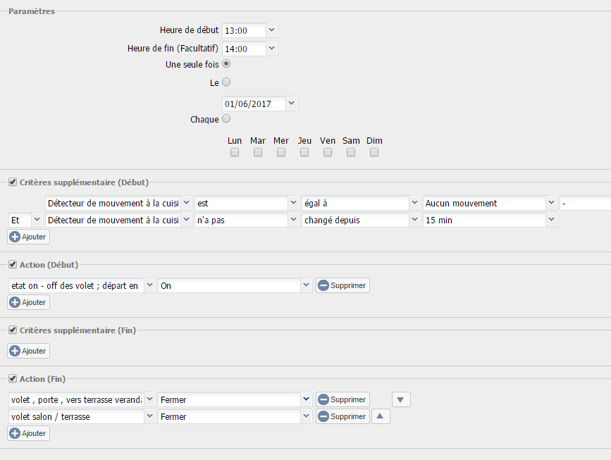

Messagepar woodrunner » 31 Mai 2017 09:23
on avance ....
woodrunner
Messages : 388

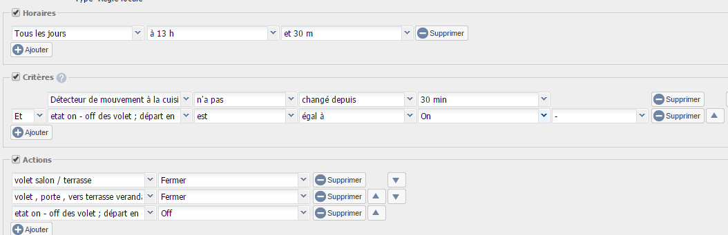

Messagepar Kitor » 31 Mai 2017 10:19
Ok pour sa par contre n’oublie pas d'ajouter dans la règle :
horaires tous les jours toutes les minutes toutes les secondes sinon le n'a pas changer ne fonctionne pas.
Et je ne vois pas dans la règle les horaires de départ et de fin, utilise tu une programmation comme je te l'ai proposé ?
Messagepar woodrunner » 31 Mai 2017 11:25
excuse moi j'ai pas fait de capture total .
woodrunner
Messages : 388
Messagepar Kitor » 31 Mai 2017 12:11
Ok, a tester mais j'ai un doute.
Tiens nous au courant.
Messagepar woodrunner » 31 Mai 2017 15:31
le doute ? pourquoi ?
une programmation comme celle ci est plus simple à déclenché pour moi ; je n'ai qu'à mettre la date et hop !
sinon je vais passer sous forme de règle .... sur le même principe .
Messagepar woodrunner » 31 Mai 2017 18:18
Hello ,
alors la programmation n'a pas fonctionné !!!
- que dois - faire maintenant ?
