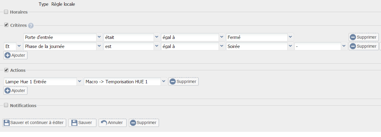

Messagepar harrison » 24 Jan 2017 11:27
Merci pour ces pistes...
J'ai écarté l'idée du capteur car je ne souhaite pas que la lampe s'allume dès que je passe devant mais seulement quand la porte s'ouvre.
Je vais essayer via l'agenda, phase de la journée, soirée = 17h00-05h00

Re: Lampe HUE allumée sur détection ouverture porte d’entrée
Messagepar clio_Td » 24 Jan 2017 11:39
Pour le capteur de luminosité, dans ta règle, tu lui dis:
- si la luminosité est inférieure à X
- ET que tu ouvres la porte
Alors la lumière s'allume.
Ça fonctionne très bien.
Messagepar harrison » 24 Jan 2017 11:42
Ah oui, pas bête pour la règle avec le capteur. Je n'avais pensé à son utilisation comme ça... ;)
harrison
Messages : 26
Inscription : 09 Juin 2016
Messagepar clio_Td » 24 Jan 2017 11:56
harrison a écrit:Ah oui, pas bête pour la règle avec le capteur. Je n'avais pensé à son utilisation comme ça... ;)
C'est pour ça que le forum existe :)
Donc si tu as déjà un capteur de luminosité, n'hésite pas à l'utiliser pour cette règle.
Comme ça pas de modification des horaires tout au long de l'année (pour ne pas que ta lumière s'allume en plein été à 17h :) ) et si un jour il fait sombre à cause des nuages ou autre hop la lumière s'allume quand tu entres.
