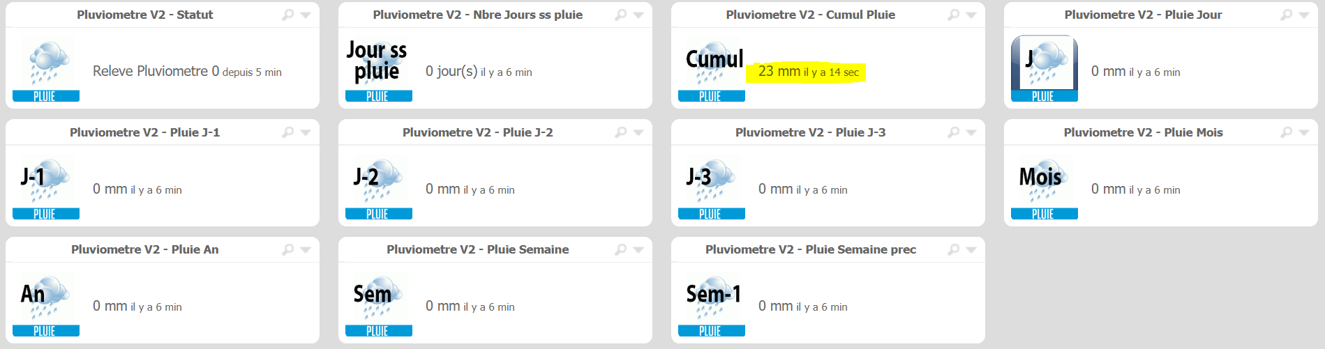

Bonjour, en fait le script pluviométrie est juste un récupérateur de donnéés et calcule tout les cumuls. Dans périphérique il se nomme "STATUT Pluviométre".
Dans la clé bleu que tu me demande dans le périphérique "Statut..." il y a juste l' adresse du périphérique et l' appel du script (opérations qui boucles).

Si j'ai bien compris tu souhaite mettre à zéro la valeur Cumul Pluie

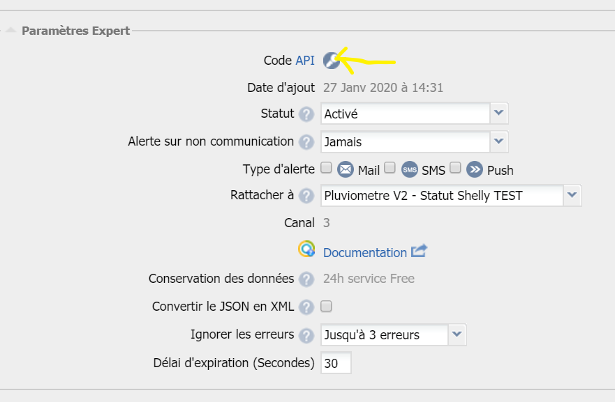

Il faut que tu cliques sur ce périphérique ensuite tu vas dans les paramètres experts (Activer le mode Expert),
tu saisies ton mot de passe Eedomus, tu choisis Direction SET ensuite tu devrais pouvoir saisir une valeur 0.
En dessous tu vas avoir une URL du type
http://api.eedomus.com/set?api_user=XXX ... ZZ&value=0
Tu te fais un actionneur HTTP que tu actionne dans une règle
Si tu veux plus d'informations et voir avec le développeur du script c'est par là -> viewtopic.php?f=50&t=8326
