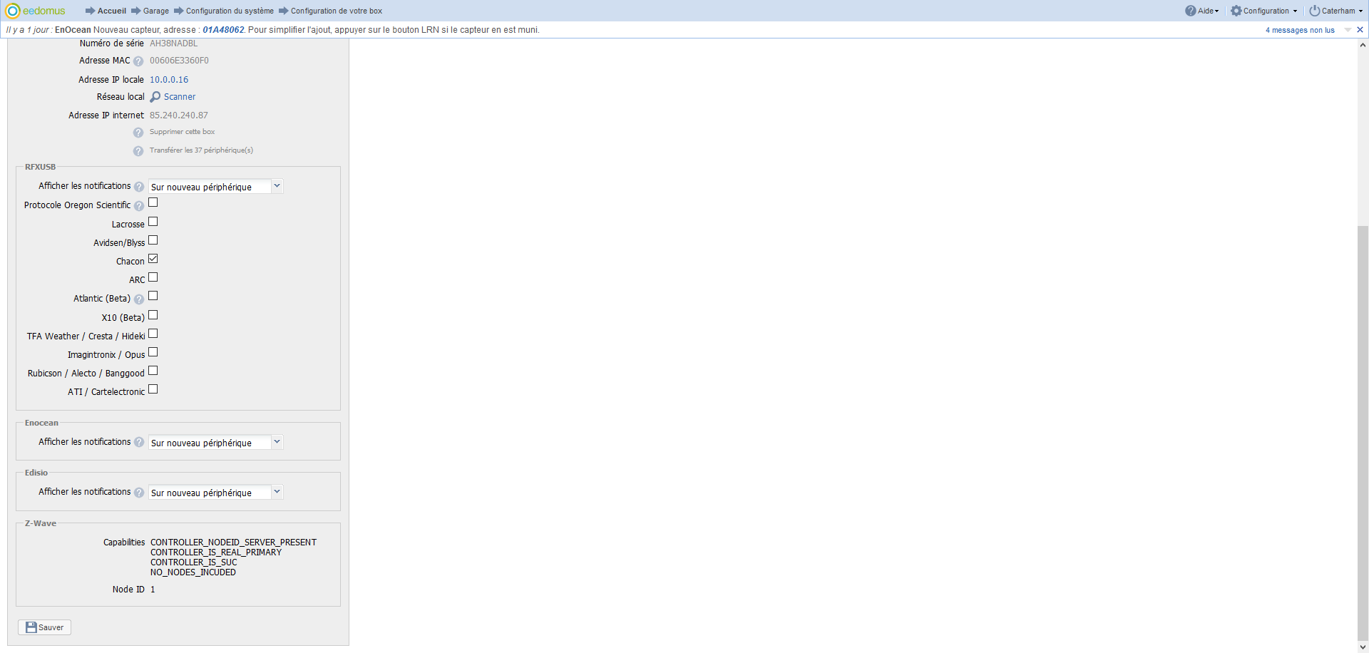

Tu as donc un RFXcom et pas un RFPlayer je pense
Fais une copie écran
As tu activé le mode expert de la box ?
->configuration ->mon compte -> activer le mode expert le la box.

Messagepar CSR260 » 17 Jan 2019 06:16
Screenshot_2019-01-17 eedomus.png (46.88 Kio) Consulté 13947 fois
Effectivement c'est un RFXcom
Je viens de cocher le mode expert
J'ai inséré en tête la capture écran
