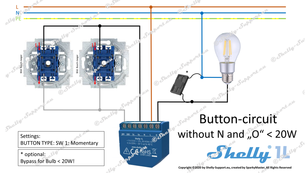

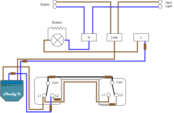

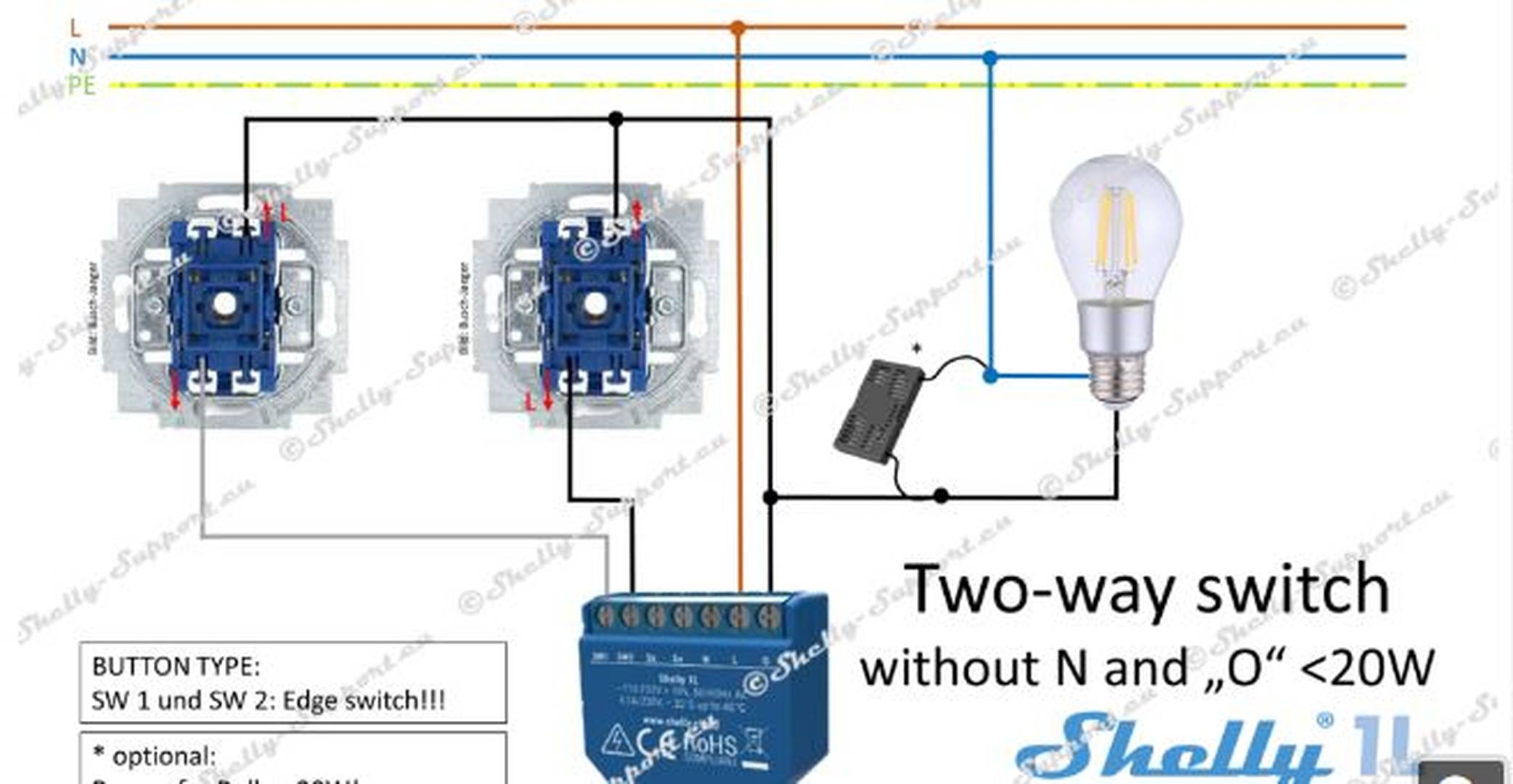

J'ai acheté un module shelly 1L pour domotiser un éclairage en va et vient. J'ai trouvé 3 schémas de montage, lequel est le bon?

Tu ne proposes que des schémas sans neutre (le neutre permet de s’affranchir du bypass)
Si c’est le cas et si tu récupères tes 2 va et vient alors c’est le schéma 2. Attention le cablage est très différent du cablage électrique standard du va et vient. Attention circuit bouton en 230 V
