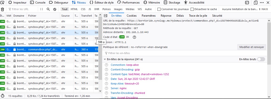

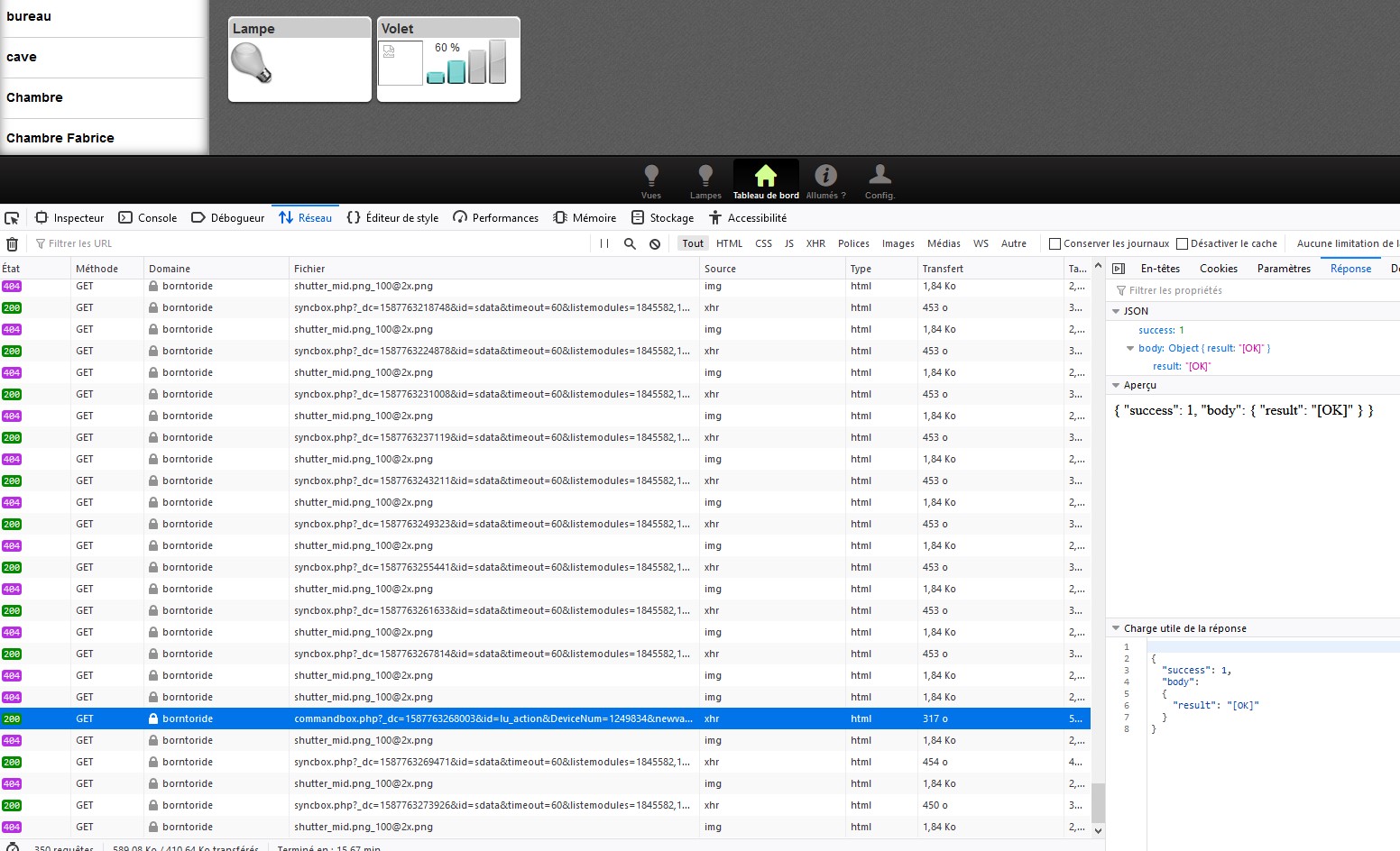

Messagepar ThierryStrad » 24 Avr 2020 22:22
DOnc, depuis MyDomus, j'ai fait clic droit sur le volet et ai fait "examiner l'élément".
J'ai sélectionné l'onglet "réseau" et dans la partie droite : "Réponse".
J'ai lancé une commande du volet.
J'ai sélectionné la commandbox.php. Voici la copié d'écran. Est-ce cela que tu attendais ?
Annotation 2020-04-24 232140.jpg (316.63 Kio) Consulté 27483 fois
Thierry

Messagepar serge81 » 25 Avr 2020 11:26
Oui pour la page commandbox, c'est bien ça.
Si c'est une commande pour le volet : la réponse est qu'elle a réussi. C'est ce qu'indique le result : OK
Je ne sais pas quelle était la valeur demandée : sur le coté gauche on voit "&newva", il devait y avoir "newvalue="quelque chose, le quelque chose étant la valeur a affecter à ton volet. Le volet avec l'identifiant 1249834 sous l'eedomus aurait du réagir. Il ne l'a pas fait ?

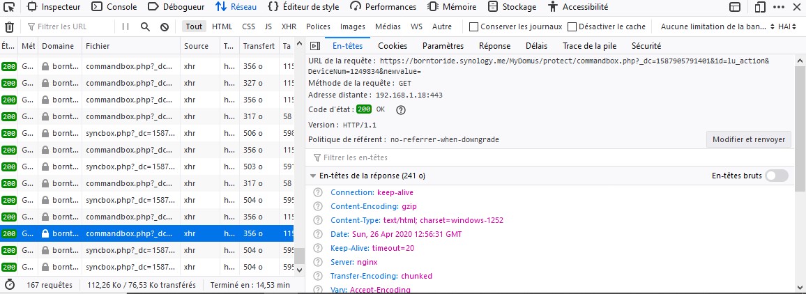

Essai n°= 1 sur le volet
Valeur intiale : 100 volet ouvert
Action : MyDomus/tableau de bord/ appui sur le 3ème histogramme en partant de la gauche
Résultat : Aucune action sur le volet. Valeur brute eedomus = 100
Volet1ere barre.jpg (142.06 Kio) Consulté 27438 fois
Autres action : Appui sur le second histogramme : Ouvre à 50% => Fonctionne
Autre action : Appui sur le premier histogramme : idem essai n°= 1 Aucune action sur le volet.

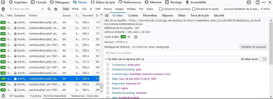

Essai n°=2 sur volet
Action : MyDomus/tableau de bord/appui long sur icône pour commander montée/descente/stop.
Action : Appui sur descente => Fonctionne dans le bon sens (c'est corrigé !)
Action : Appui sur montée => Fonctionne dans le bon sens (c'est corrigé !)
Action : Appui sur PAUSE => Aucun effet, le mouvement continue.
Spy de la commande Pause
Bouton pause.jpg (142.71 Kio) Consulté 27438 fois
A dispo pour d'autres essais : c'est une bonne cause !!! Qu'on se le dise ! ;)

1 - Pour la commande pause, effectivement, dans ta capture des valeurs du volet, je n’ai rien vu pour faire pause. Est-il possible de stopper ton volet avec l’interface de l’eedomus ? C’est peut-être une valeur cachée. Avais-tu demandé l’affichage de toutes les valeurs ?
2- Est-ce que l’appui court sur l’icône du volet permet de fermer le volet lorsqu’il est ouvert ou partiellement ouvert et de l’ouvrir lorsqu’il est fermé ?
3- Pour le petit histogramme, dans tes captures du résultat, tu n’as pas affiché l’onglet « réponse », j’en ai besoin pour connaitre le résultat. Mais ta capture avec l’entête est utile aussi pour que je vérifie la commande envoyée...
Je ne comprends pas pourquoi ça marche pour 50 et pas pour les valeur 20 et 80. Depuis l’interface de l’eedomus, si tu clic sur 20 ou 80 quand le volet est à 100, ça marche ?

Pour le stop du volet, il faudrait regarder s’il n’est pas dans les actions masquées du volet dans l’interface de l’eedomus. Sinon essaye d’ajouter la valeur brute 240 et regarde si en cliquant dessus quand le volet bouge ça le stop.
Si c’est bien ça, je ferai une modif de MyDomus pour le permettre.
serge81
Messages : 272
Inscription : 04 Juin 2018
Re: Projet d'interface http pour eedomus
Messagepar ThierryStrad » 26 Avr 2020 18:35
serge81 a écrit:Pour le stop du volet, il faudrait regarder s’il n’est pas dans les actions masquées du volet dans l’interface de l’eedomus. Sinon essaye d’ajouter la valeur brute 240 et regarde si en cliquant dessus quand le volet bouge ça le stop.
Bien vu : je n'avais pas regardé les valeurs cachées pour les volet. Stop est la valeur 240.
Il y a assi un "Stoppé" valeur 239. Il ne fonctionne pas.
Donc je confirme : STOP = 240.
