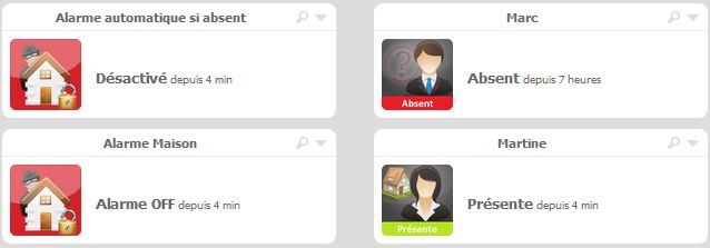

Messagepar Kitor » 02 Mars 2017 10:18
-> J@mes ---> viewtopic.php?f=58&t=4038
Voir 5ème message
Pour info, depuis j'ai un peu changé et migrer la reconnaissance des téléphones portables sur mon NAS Synology mais exactement avec la même chose : FHEM
Ma logique :
un état alarme automatique si absent (active l'alarme si les deux sont absents)
Cet état et mis à OFF si l'alarme est désactivé (Alarme OFF)
Et il se remet à ON automatiquement à l'ouverture de la porte d'entrée
Cela évite que l'alarme s'active par erreur si les deux téléphones ne sont pas trouvés et cela permet à ma fille de venir chez moi (elle désactive l'alarme par l'application après être rentrée)
Marc
Exemple de reconnaissance
Re: smartphone reconnu par DHCP

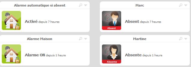

Messagepar Kitor » 02 Mars 2017 13:49
L'alarme s'active automatiquement à partir de l'absence des deux portables
Messagepar Kitor » 02 Mars 2017 13:52
Et elle se coupe automatiquement dès la présence d'un portable.
L’état alarme automatique se désactive j'usqu'a l'ouverture de la porte d'entrée
