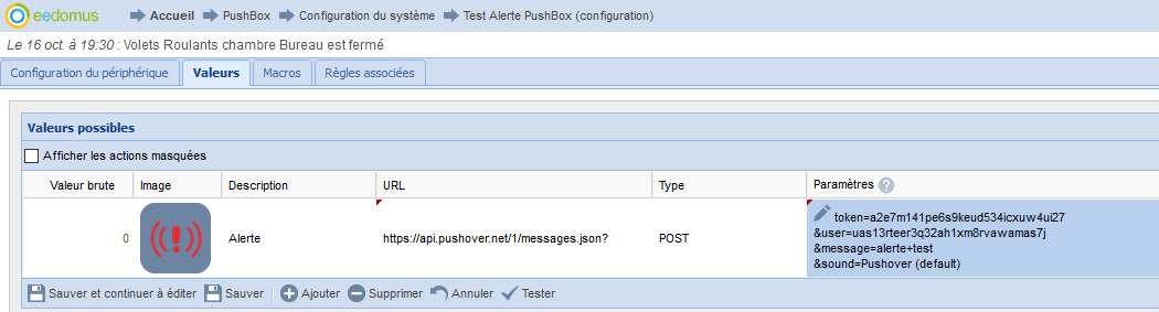

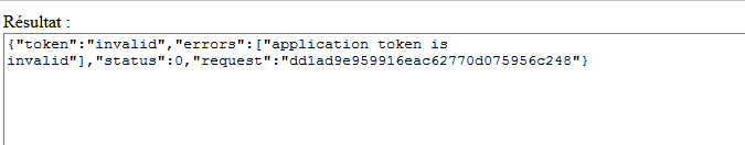

Je tente de paramétrer eedomus pour utiliser les notifications via Pushover et je sèche.
Je reçois systématiquement un message d'erreur me signifiant que le token est invalide.
Voici quelques pièces jointes de mes paramétrages, pouvez-vous m'aidez?

Ce en serait pas plutôt un GET qu'un POST qu'il faudrait que tu fasse?
J'utilise PUSHINGBOX et j'ai configuré que des GET.

Messagepar errivan » 31 Oct 2016 17:19
Effectivement avec un GET, j'obtiens "1" en message. Mais je n'ai toujours pas de notifications...

Déjà le (default) me parait en trop et en plus, l'espace ne va pas être interpréter, il te faudrait remplacer l'espace par %20 si tu gardes (default).
Re: pushover
Messagepar stef31 » 31 Oct 2016 17:31
Le bon paramètre pour ton sound est "pushover"

Messagepar errivan » 31 Oct 2016 17:42
Merci pour le sound, j'ai modifié. J'ai toujours mon erreur de token?

Il te manque la priorité aussi, il te faut rajouter :
&priority=1
Je ne sais pas si cela corrigera le problème mais d'après la doc, il est à définir.
Re: pushover
Messagepar stef31 » 31 Oct 2016 17:47
Et d'après le site d'Aurel, il faut finalement mettre POST et non pas GET comme je te l'ai indiqué plus haut.

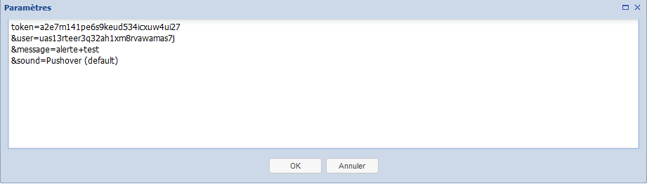

Si tu as une erreur dans le code du token ou du user, je vais avoir plus de difficulté pour t'aider.
Re: pushover
Messagepar errivan » 31 Oct 2016 18:30
Bien sûr, je comprends. Mais je ne vois pas où est l'erreur, puisque je fais des copier-coller. Je sais qu'il y en a forcément une???

Messagepar errivan » 02 Nov 2016 18:26
Je viens d'obtenir la réponse, il suffit de tout écrire sur la même ligne, ce que j'ignorais.

Messagepar stef31 » 02 Nov 2016 18:28
Je m'étais la question mais dans tout les exemples que j'avais vu, les paramètres étaient sur plusieurs lignes.
