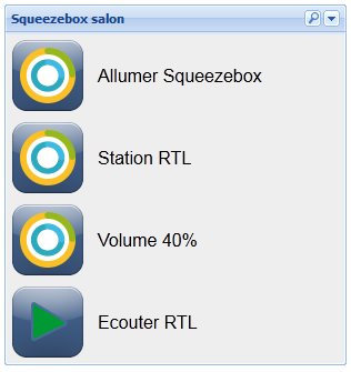

Bonjour, quand je fais une règle avec plusieurs actions HTTP vers le même périphérique (par exemple une squeezebox : ON, Volume 40, RTL...) je ne peux pas la sauver. Le sablier tourne... et je suis obligé d'actualiser la page. Par contre une règle avec plusieurs actions HTTP vers différents périphériques fonctionne.

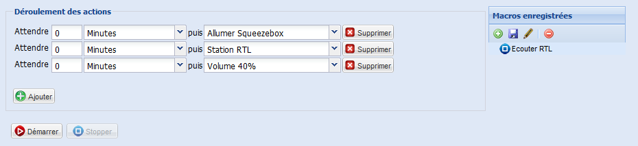

Pour contourner et répondre à votre besoin d'utiliser les requêtes HTTP en séquence il faudrait alors utiliser une macro.
Dans votre cas la macro pourrait ressembler à ceci:
En demandant une temporisation de "0 minutes" entre chaque actions cela implique de les exécuter immédiatement mais dans cet ordre.
Une fois cette macro configurée elle peut alors être appelée directement depuis le widget de la requête ou en tant qu'action de règle.

Nous avons oublié de vous préciser que nous venions d'activer les macros sur les requêtes HTTP suite à votre post.
Si l'onglet n'apparait pas comme actif, il vous suffira de faire CTRL+F5 dans votre navigateur.

Messagepar JT28 » 08 Fév 2012 10:47
J'ai testé et ça marche trés bien, merci
Mais serait il possible d'ajouter une fonction pour copier les macros et valeurs d'un périf vers un autre ?
