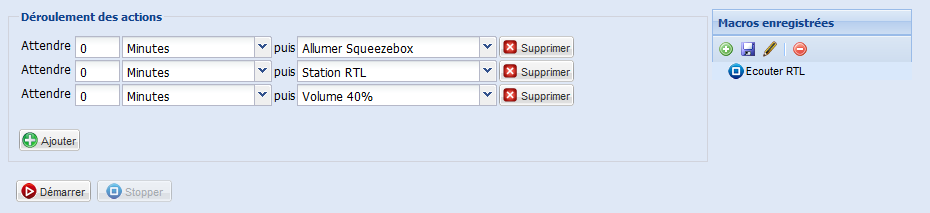

Pour contourner et répondre à votre besoin d'utiliser les requêtes HTTP en séquence il faudrait alors utiliser une
macro.
Dans votre cas la macro pourrait ressembler à ceci:
- eedomus_macro_squeezebox.png (16.19 Kio) Consulté 15516 fois
En demandant une temporisation de "0 minutes" entre chaque actions cela implique de les exécuter immédiatement mais dans cet ordre.

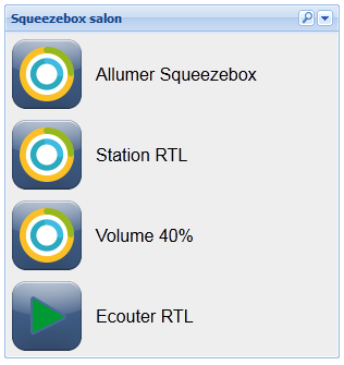

Une fois cette macro configurée elle peut alors être appelée directement depuis le widget de la requête ou en tant qu'action de règle.
- eedomus_squeezebox_rtl.png (20.17 Kio) Consulté 15516 fois
