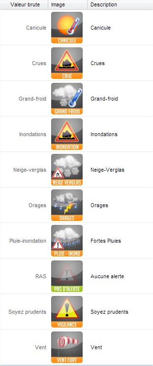

Avec une image cela sera plus simple peut-être :
Je veux arriver à gérer cela mais je n'y parviens pas car la box ne gère que deqs valeurs pas du texte. Regarde la colonne valeurs brutes, c'est du texte. Avec des 0 1 2 3 pas de soucis je sais faire mais pas avec du texte...
Voila mon soucis. Alors bien sur, j'ai un peu commencer à regarder avec un script php que je monterais dans la box, il y a possibilité mais je ne suis pas calé la dessus.
Je précise que c'est le fichier xml que je récupère qui génére les réponses en texte, du coup, je ne peux pas le modifier car il n'est pas hébergé chez moi.
J'espère que c'est plus clair ?

Messagepar Cedric-dtp-50 » 09 Jan 2016 15:53
Je crois avoir trouvé, au lieu de mettre texte dans le capteur HTTP, il faut mettre liste de valeurs.
