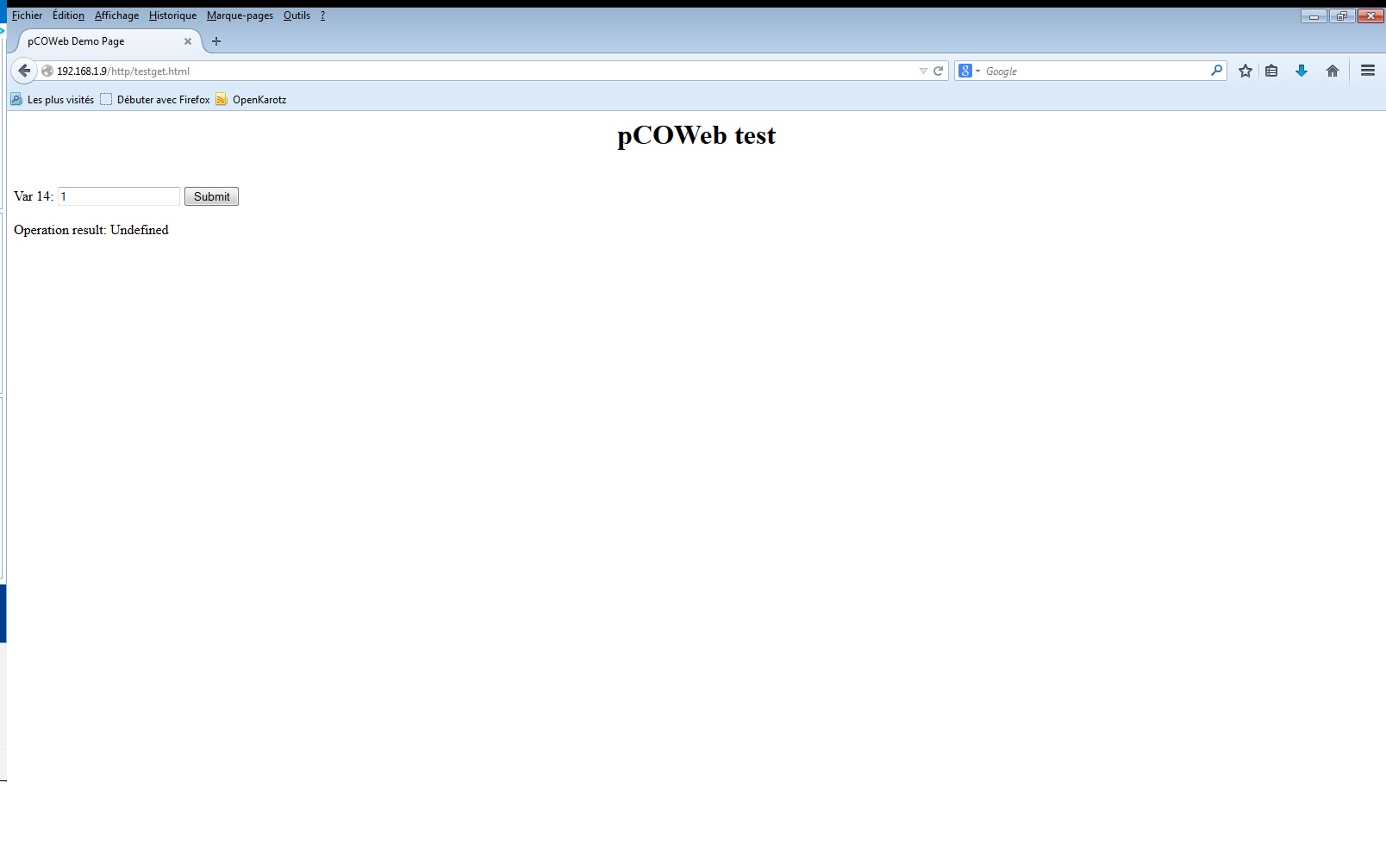

Je dispose d'une PAC contrôlée par par une centrale sur IP (CAREL).
Cette super centrale permet de générer un fichier XML dans lequel je peux lui demander de choisir les variables que je souhaite superviser.
Bref, j'arrive à superviser ces variables en allant piocher à l'aide de l'eedomus mes valeurs grace à la commande XPath.
Mais je souhaiterais aussi automatiser certaines commandes sur la centrale de ma PAC en poussant des valeurs à l'aide d'un fichier de commande en html.
Hypothèse, je souhaite faire varier la variable nommée Integer 14 automatiquement à la valeur 1.
En respectant la norme d'écriture suivante :
SYNTAX
<%var(0, VariableType, VariableIndex, [MinValue], [MaxValue])%>
where:
 0 (zero): required; reserved for future extensions;
 VariableType: 1: Digital, 2: Analogue, 3: Integer;
 VariableIndex (1 to 207 for Carel protocol/5000 for ModBus Extended protocol): choose the variable;
[MinValue] (Int.: -32768 to 32767 step 1, An.: -3276.8 to 3276.7 step 0.1), optional when writing, no affect when reading: pCOWeb will not send the pCO a value less than MinValue;
[MaxValue] (Int.: -32768 to 32767 step 1, An.: -3276.8 to 3276.7 step 0.1), no affect when reading, optional when writing: pCOWeb will not send the pCO a value greater than MaxValue.
Jusqu'ici, j'ai essayé de débroussailler le chemin en créant un fichier comme celui-ci :
<!DOCTYPE html PUBLIC "-//W3C//DTD HTML 4.01 Transitional//EN">
<html>
<!--tagparser="/pcotagfilt"-->
<head>
<meta content="text/html; charset=ISO-8859-15" http-equiv="content-type">
<title>pCOWeb Test Page</title>
</head>
<body bgcolor='#ffffff'>
<h1 style="text-align: center">pCOWeb test</h1>
<br>
<form method="SET">
Var 14: <input type="text" name="?script:var(0,3,14,1,1)" value="1">
<input type="submit" value="Submit">
</form>
Operation result: <%setres('Undefined','Ok','Timeout')%>
</body>
</html>
Tout est OK, mais je ne sais pas comment forcer automatiquement l'action "Submit" proposée à l'écran (voir capture jointe). Il doit y avoir une commande que je ne connais pas dans le script :-(
Merci d'avance si vous pouvez m'orienter.
Fred.

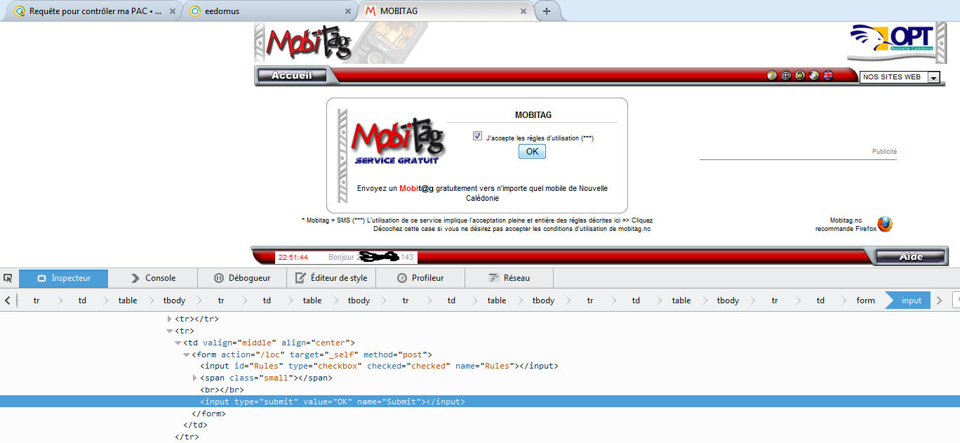

Tentes avec la console de développement de lire son code en utilisant F12
Voila ce que je trouve, mais j'y connais rien la dedans.

Peut être qu'avec firebug sur firefox comme sur le screen ci dessous, tu pourrais voir la requête qui est envoyé lorsque tu cliques sur submit.
Kaotech
Messages : 27
Inscription : 15 Déc 2013
Re: Requête pour contrôler ma PAC
Messagepar DomotiFred » 20 Sep 2014 17:40
Merci Kaotech :-)
Je viens de trouver grâce à ce plugin Firebug la commande qui passe.
Dans mon cas, sur ma pompe à chaleur attaquable à l'@IP 192.168.1.9, pour faire changer la valeur "integer 14" à "1" automatiquement avec une commande html, il faut rentrer la commande suivante :
http://192.168.1.9/http/?%3Fscript%3Avar%280%2C3%2C14%2C1%2C1%29=1
