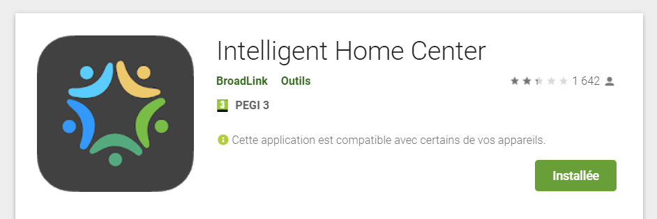

Messagepar fevou13 » 31 Août 2018 14:14
Désolé pour la réponse tardive.
Ihc l'application pour ton broadlink et google home, bon apres effectivement pour les sources un peu galère à moins qu'il y est un autre truc a faire plus simple mais pour le reste aucun soucis.
Sinon harmony Hub de logitech
fevou13
