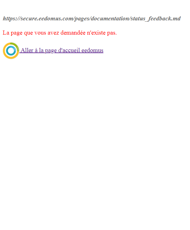

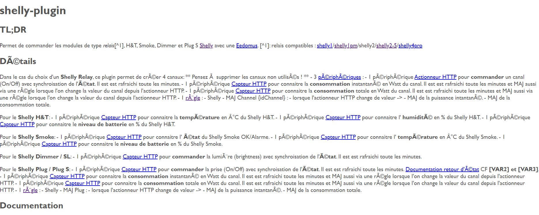

La documentation Eedomus est capricieuse.
Regarde directement ici ->
https://gitlab.com/eedomus/shelly-plugin
Et la pour la doc du retour d'état
https://gitlab.com/eedomus/shelly-plugi ... eedback.md

KikiFUNstyle a écrit:La documentation Eedomus est capricieuse.

@KikiFUNstyle : pour le problème d'encodage du fichier readme_fr.md tu peux ajouter l'attribut suivant dans le fichier .gitattributes dans ton gitlab
readme_fr.md encoding=cp1252
benj70b
Messages : 294
Inscription : 20 Jan 2014
Localisation : 89
Re: Module Wifi Shelly
Messagepar KikiFUNstyle » 13 Fév 2020 22:01
benj70b a écrit:@KikiFUNstyle : pour le problème d'encodage du fichier readme_fr.md tu peux ajouter l'attribut suivant dans le fichier .gitattributes dans ton gitlab
Je vais rajouter çà :)
