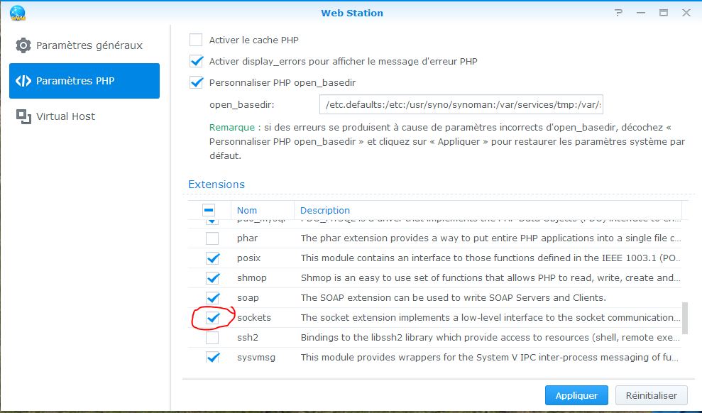

Messagepar popix » 26 Juil 2016 21:40
Vérifie que ton extension socket est activé dans la conf de php du syno
Voir pièce jointe, packet web station, paramètres php, extension "sockets" coché
Verifie aussi que tu n'as pas activé le pare-feu du syno sinon il faut vérifier les règles
