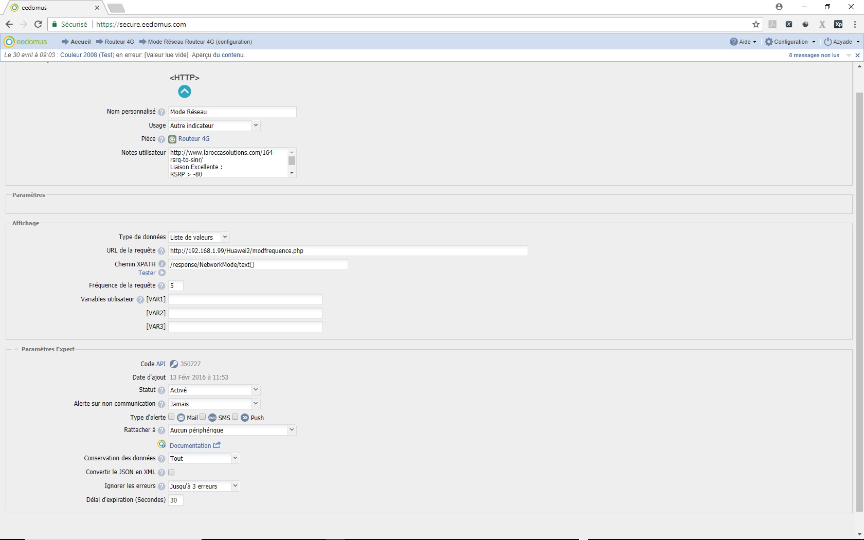

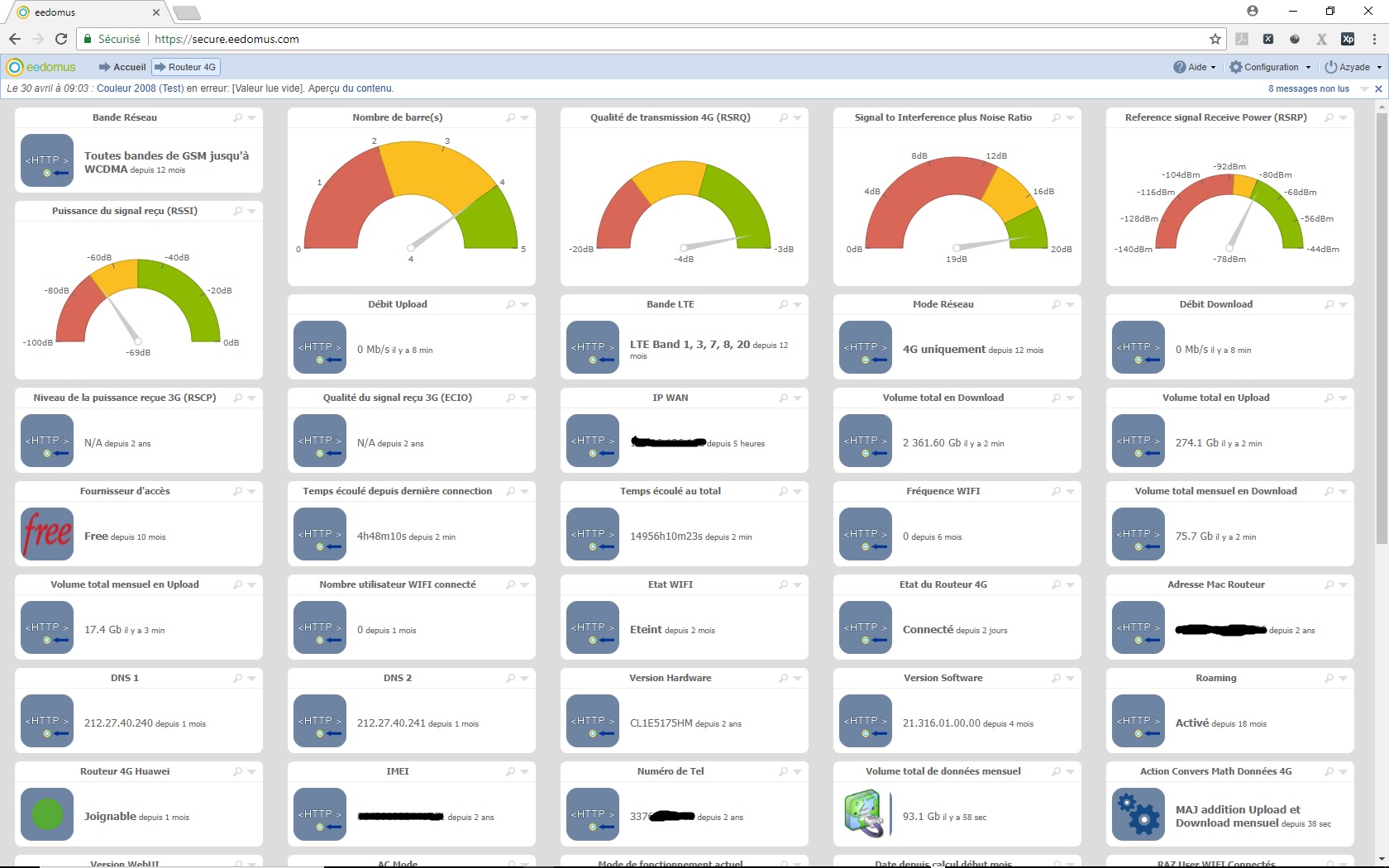

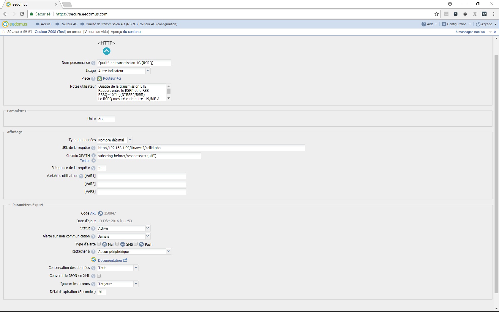

Je t'en ai mis 2 pour exemples (Le mode réseau et la qualité de transmission 4G) en capture d'écran dans le répertoire.
Capture tableau bord Routeur Huawei E5186s-22a.jpg (350.01 Kio) Consulté 45577 fois
Une partie de mon tableau de bord.
Configuration périphérique Mode reseau routeur 4G.jpg (183.49 Kio) Consulté 45577 fois
Type mode réseau
Configuration périphérique Qualité de transmission 4G.jpg (192.59 Kio) Consulté 45577 fois
