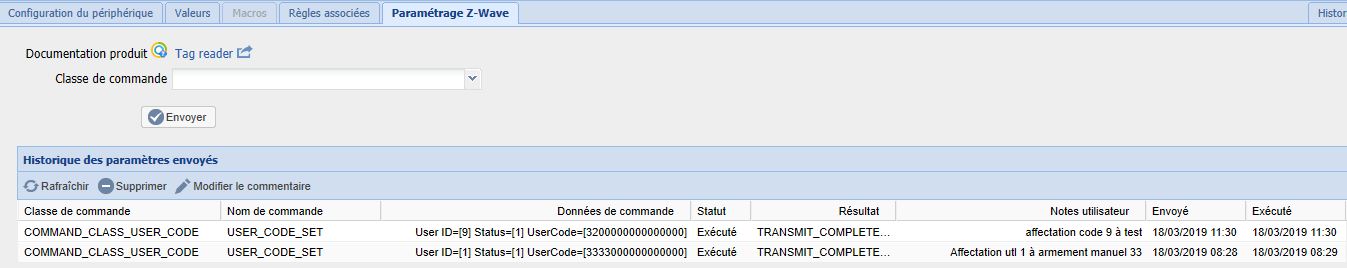

L'affectation du code utilisateur se fait via l'onglet "Paramétrage Z-Wave"
Déclaration code utilisateur

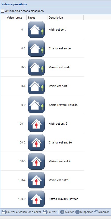

Pour les valeurs, on en déclare typiquement deux par utilisateur, une pour l'entrée et une pour la sortie.
Les valeurs brutes sont du type "100-1" et "0-1" respectivement pour l'entrée et la sortie de l'utilisateur dont le code est 1 ou "100-4" et "0-4" pour l'entrée et la sortie de l'utilisateur dont le code est 4.
Déclaration des valeurs

J'ai créé un utilisateur 9 avec le code 2 tapé sur le clavier et j'ai ajusté la règle en conséquence:
tag règles.JPG (60.71 Kio) Consulté 14395 fois

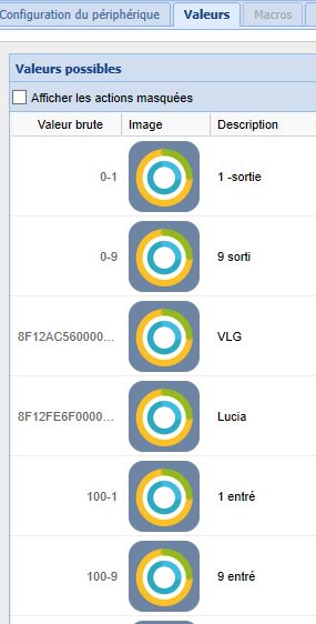

J'ai affecté deux valeurs à cet utilisateur :
tag valeurs.JPG (34.02 Kio) Consulté 14395 fois
Et rien ne se passe la valeur du clavier reste obstinément affichée à 3200000000

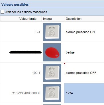

pour utiliser un code (par ex 1234) plutôt qu'un badge il faut :
1) dans l'onglet valeurs créer les valeurs brutes:
313233340000 description 1234
100-1 description alarme OFF
0-1 description alarme ON
2) dans l'onglet paramétrage Zwave / user_code_set : créer UserID=1 status =1 Usercode=1234
Le clavier prendra les valeurs 0-1 ou 100-1 quand le code 1234 sera tapé sur le clavier avec away ou home et enter.

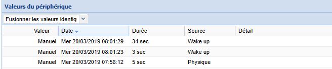

J'ai essayé … sans succès ; le lecteur continue à afficher "manuel" (qui est la description que j'ai donnée) que je tape away+33+enter ou home+33+enter.
L'état 0-1 ou 100-1 n'apparait jamais
Et très souvent la valeur ne change pas; Dans l'historique je vois que certains signaux sont catégorisés "wake up" et d'autres "physique"
tag reader.JPG (24.11 Kio) Consulté 14352 fois
Est ce de ce coté qu'il faut chercher ?

Peut être cette capture d'écran sera plus explicite ?

2- Par ailleurs je suis surpris de voir que pour un badge comme pour un code apparait tantôt wake up tantôt physique dans l'historique ; cela doit signifier que ces infos n'ont pour la box, pas la même signification, C'est peut être la source du problème.

Avec eedomus je constate qu'aucun changement d'état n'est repéré quand on entre deux fois consécutivement le même code ou qu'on lit deux fois le même badge : dans l'état sur le quel figure l'état et la durée c'est bien la durée depuis la PREMIERE lecture qui figure , la seconde lecture apparaît dans l'historique comme "wake up" et il semble que seules les saisies identifiées comme "physique" soient suivi d'effet.
