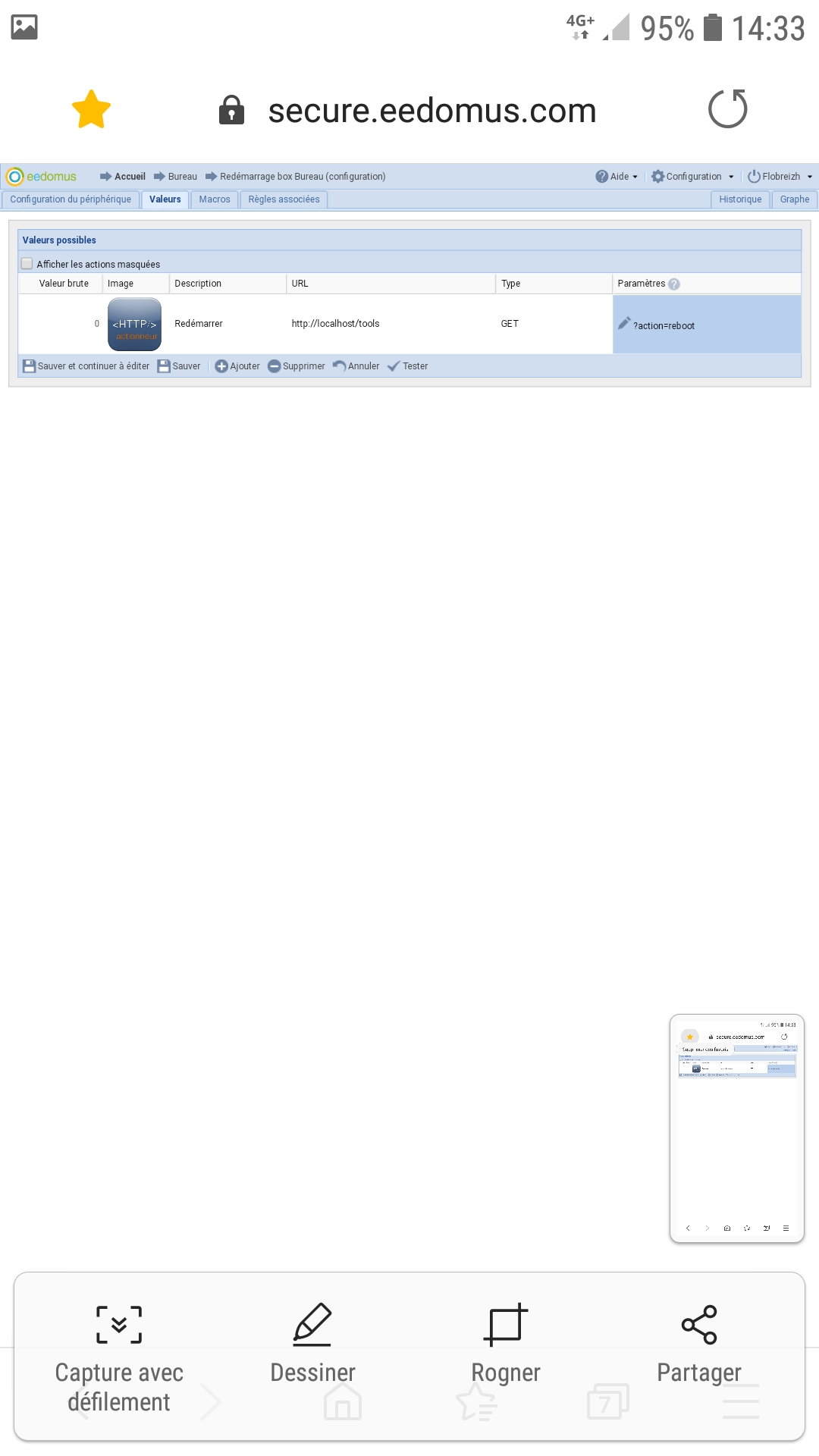

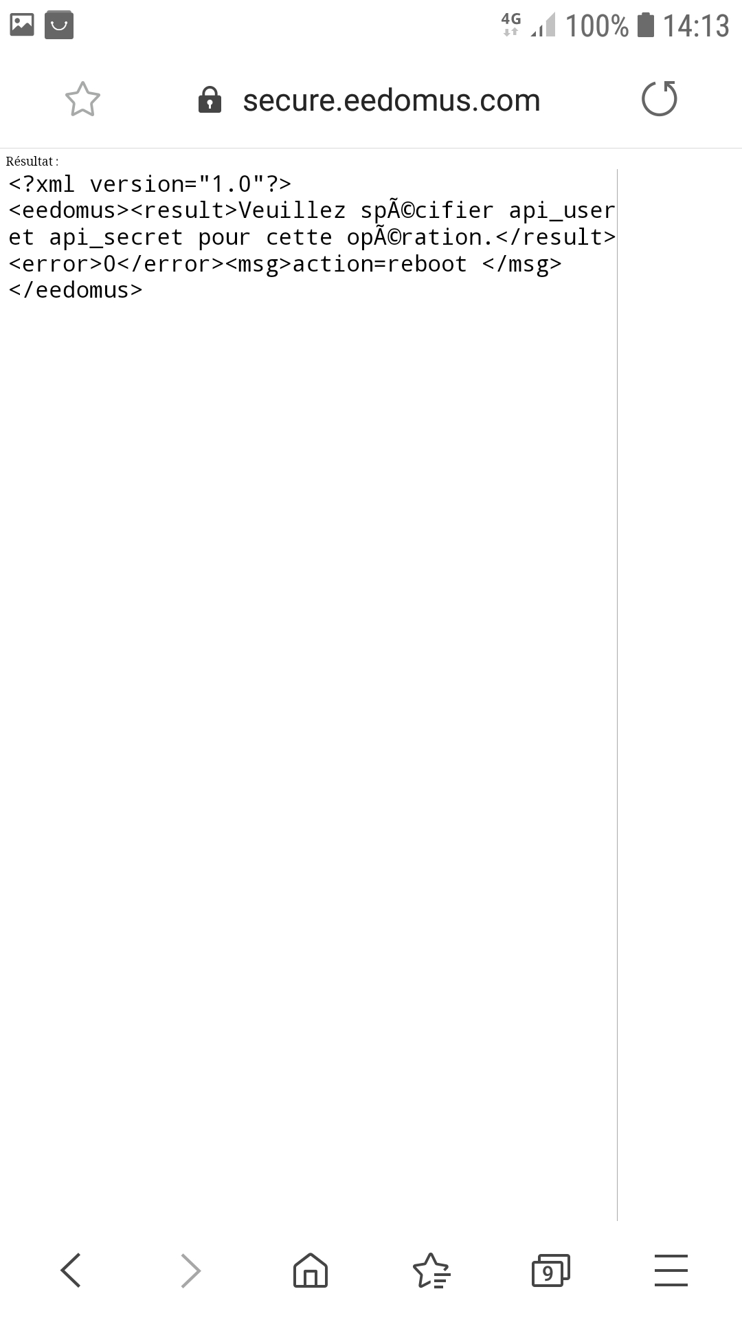

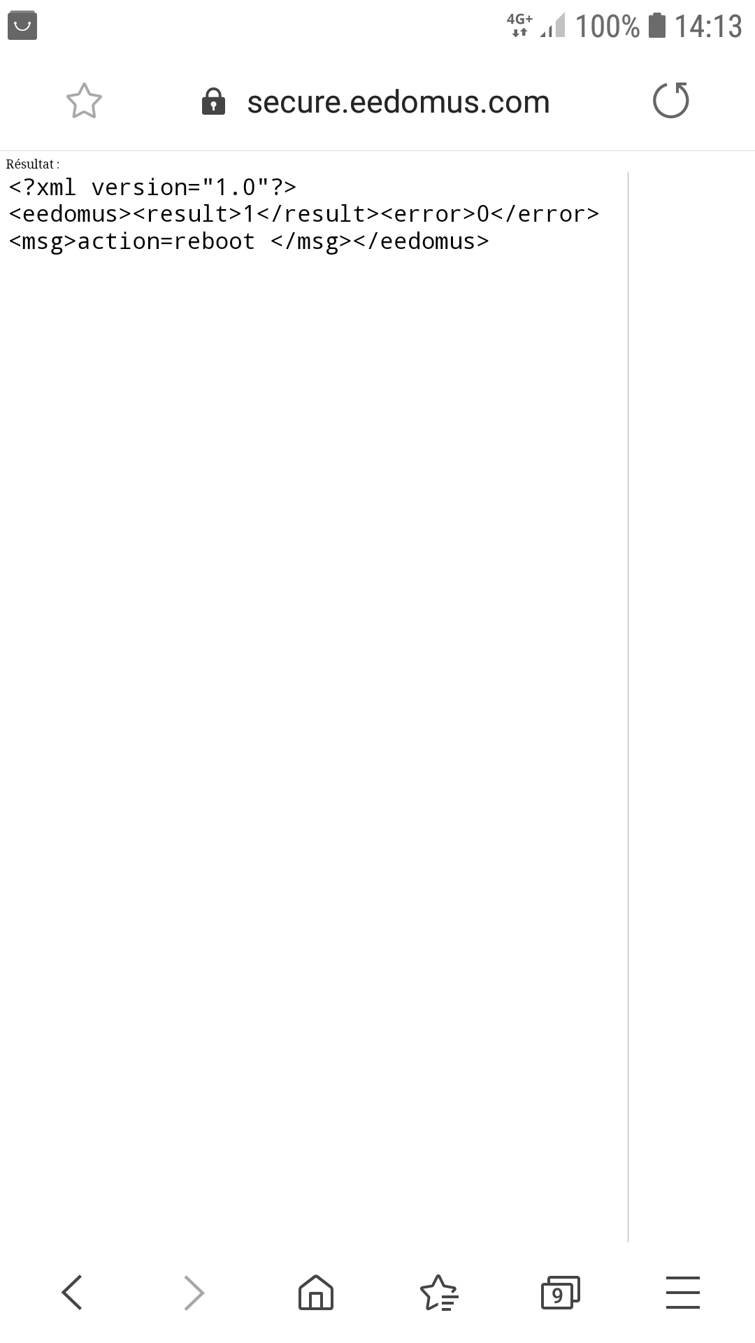

Messagepar flobreizh » 21 Août 2019 13:22
bolzano a écrit:Cela ne fonctionne qu'en local, l'adresse 192.168.x.x étant privée.
Via internet il faudrait ouvrir des ports et configurer une redirection, mais je te le déconseille fortement.
Il faut créer un périphérique Http et faire appel à l'adresse locale http://localhost/tools/?action=reboot
https://doc.eedomus.com/view/Eedomus_toolbox
Merci de ta réponse, j'ai créé un actionneur htpp voici la réponse :
Screenshot_20190821-141340_Samsung Internet.jpg (126.47 Kio) Consulté 24396 fois
Puis j'ai relancé avec les identifiants :
Screenshot_20190821-141312_Samsung Internet.jpg (98.46 Kio) Consulté 24396 fois
Du coup je suis encore bloqué :?

Messagepar bolzano » 21 Août 2019 13:25
tu l'as créé comme ceci ?
bolzano

Messagepar flobreizh » 21 Août 2019 13:36
bolzano a écrit:tu l'as créé comme ceci ?
Je viens de le refaire mais même code erreur. Où dois je mettre les identifiants ?

Messagepar bolzano » 21 Août 2019 13:45
Pas d'identifiant à mettre.
Mais je viens de lancer la commande chez moi et j'ai la même erreur.
A voir si le comportement a changé. Quelqu'un d'autre peut tester ?

Messagepar flobreizh » 21 Août 2019 13:53
bolzano a écrit:Pas d'identifiant à mettre.
Moi je ne peux pas tester en local, je suis en vacances et mon rfxcom à planté, du coup plus moyen de fermer les volets :|
C'est pour ça que je veux tenter un redémarrage à distance.
J'ai relancé avec et sans identifiants mais toujours les mêmes erreurs que précédemment...

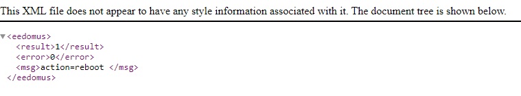

Messagepar Nedlloyd » 09 Août 2020 08:05
La commande suivante fonctionne trés bien (remplace les xxx par ta configuration bien entendu) ;) :
http://192.168.1.xxx/tools/?action=rebo ... cret=xxxxx
Si tu obtient le message en pièce jointe c'est gagné !
