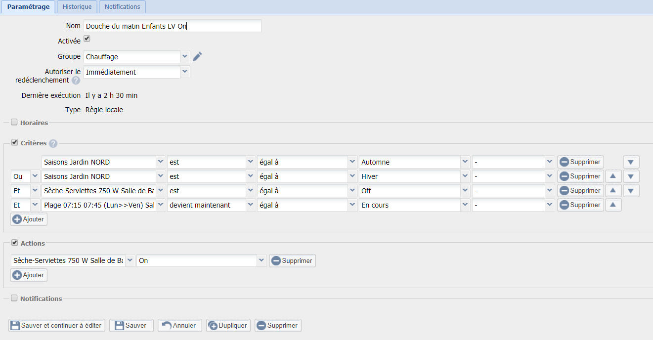

Ci-après un exemple de programmation prenant en compte une plage horaire...
Exemple règle Plage Horaire.PNG (53.19 Kio) Consulté 9208 fois
Si cela peut t'aider à comprendre le mécanisme des règles Eedomus qui, il faut l'avouer, ne sont pas vraiment compréhensibles de premier abord ...

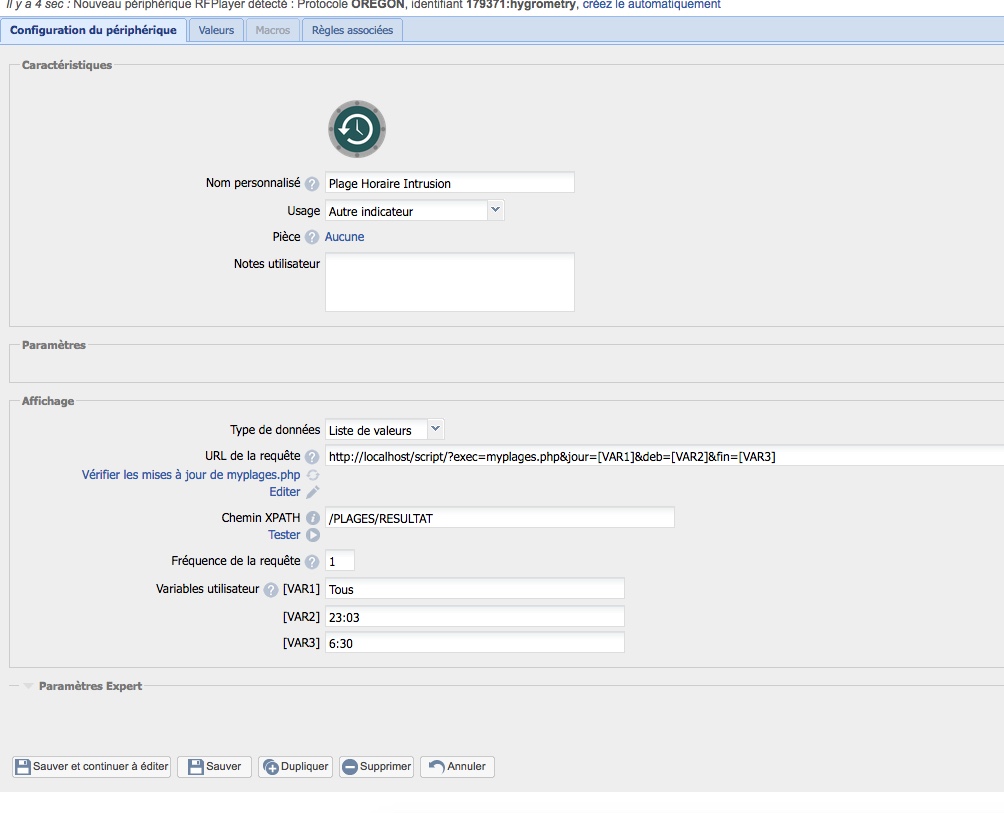

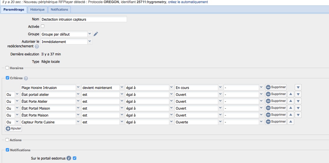

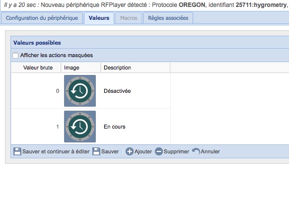

Messagepar jeje66 » 07 Fév 2019 13:58
Merci pour ta réponse,
je passe à coté d'un truc, l’activation de la plage horaire à mon avis.
voici mes captures d'écran

il y a deux choses qui ne vont pas dans ta règle :
1 -il faut que la porte soit ouverte ET qu'on soit dans la plage.Tu as oublié le ET qui se trouver juste après le critère "plage horaire intrusion"
2 - le problème de choisir un déclencheur par "devient maintenant" va entrainer une détection si porte ouverte ET passage dans la plage mais après, si on est dans la plage et qu'une porte s'ouvre ça ne marche pas car on n'est plus dans le "devient maintenant". Donc, selon moi, il vaut mieux mettre des "est égal à" partout

Il faudrait que tu actives ta règle aussi, cela sera mieux

Messagepar influman » 07 Fév 2019 18:21
pour moi, pour ce que tu veux faire, c'est tout l'inverse oui :
- le déclencheur, c'est l'ouverture d'une des portes
- le prérequis, c'est d'être dans la période d'intrusion
En réalité, la règle s'est désactivée toute seule par sécurité car elle tournait en boucle...
Donc, on doit avoir un truc comme ça, dans cet ordre :
Si porte 1 DEVIENT MAINTENANT EGAL à ouvert
OU porte 2 DEVIENT MAINTENANT EGAL à ouvert
OU porte 3 DEVIENT MAINTENANT EGAL à ouvert
ET Phase intrusion EST EGAL A en cours
dans le cas présenté par RAR69, c'est l'heure de début de la phase le déclencheur, la saison et l'état éteint du radiateur sont les prérequis. Il aurait pu juste mettre le critère horaire.

Merci Rar69 mais j'avais désactivé car ça fonctionnait pas.
merci à Merguez07 et Influman maintenant ça fonctionne bien :D
