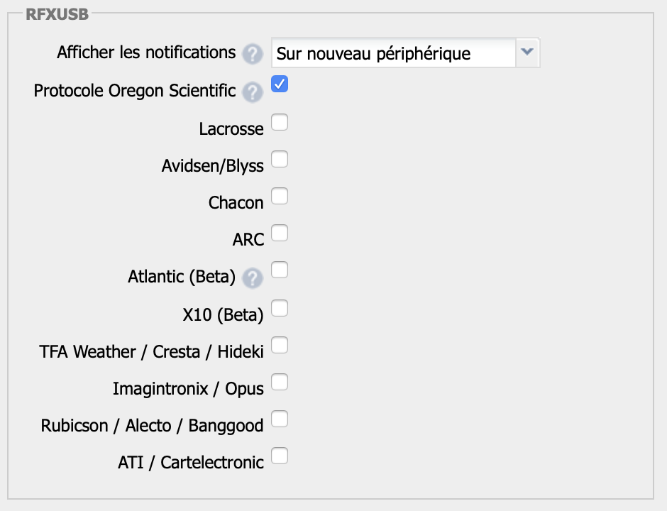

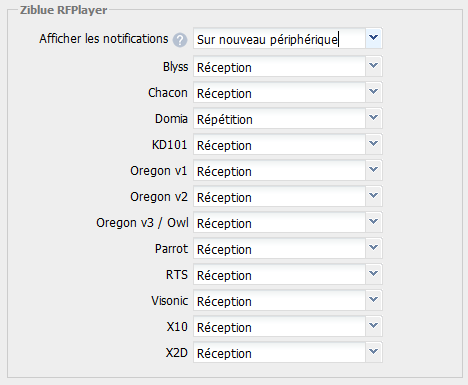

Messagepar Havok » 11 Jan 2019 16:29
Tu as bien coché la case pour activer le protocole Lacrosse ?
Sur le RFXCOM il y a le protocole a cocher mais j'ai comme un doute pour le RFPLAYER ?

Messagepar Waow » 13 Jan 2019 19:04
Effectivement, pas de protocole La Crosse sur le RFP1000 :cry:
