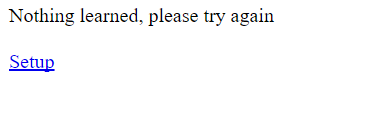

Messagepar sam254 » 20 Jan 2018 14:01
Je viens de faire l’acquisition de la Broadlink Rm Pro.
Après l'avoir ajoutée dans la box eedomus, l'apprentissage des boutons ne fonctionne pas.
(j'ai toujours le message : "nothing learned please try again)
qqun pour m'aider svp

Re: Broadlink RM Pro
Messagepar bolzano » 20 Jan 2018 14:11
Pour l'adresse MAC, tu l'as bien saisie sans tirets ?
Idéalement il faut aussi réserver l'IP dans le DHCP.

Messagepar rover820i » 20 Jan 2018 14:15
Tu pointes bien la télécommande IR vers le RM Pro pour qu'il apprenne le signal infrarouge au moment où la box le demande ?
Messagepar rol » 20 Jan 2018 15:45
Faut être assez rapide...
As tu testé avec l'appli broadlink ?
Messagepar bolzano » 20 Jan 2018 16:14
Oui, quelques secondes.
L'appli non, juste au début mais maintenant je fais tout sur la box.
Messagepar sam254 » 20 Jan 2018 16:15
bon j'ai trouvé le problème.
Il faut que la Braodlink soit directement connecté au PC pour que cela fonctionne.
J'ai alors connecter mon eedomus avec IFTTT + Google home et cela fonctionne nickel.
C'est cool.

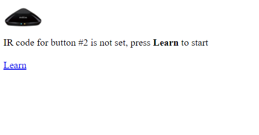

Re: [Résolu] Broadlink RM Pro
Messagepar fevou13 » 09 Août 2018 12:09
hello tout le monde
je me suis remis sur la configuration qui fonctionné parfaitement avant je précise depuis la box.
Je l'avais supprimer pour tester autrement, mais la j'ai un soucis lors de l'ajout de l ip et de la mac
VAR 1 ip
VAR 2 Mac du broadlink
si je lance un test bouton depuis valeurs, j'obtiens directement une erreur : ## ERROR : is not a valid IP address (ex. 192.168.0.30) or MAC address (ex. 00:0F:C9:03:8D:68)
J'ai alors mis ip en var 2 et mac en var 1 la j'ai bien accès sauf que quand je veut learn mon bouton la fenêtre revient directement en indiquant qu'il n'a pas pu apprendre la touche mais coté broadlink la lumière orange ne s'allume même pas.
Messagepar BingO » 09 Août 2018 13:46
VAR2 chez moi c'est bien la Mac Address.
En revanche, elle apparait sans les :
Format 000FC9038D68 au lieu de 00:0F:C9:03:8D:68
