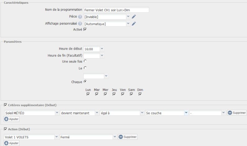

Je suis en train de refaire mes programmations X10 sur la eedomus, et je coince sur la fermeture des volets 30min après le coucher du soleil.
Pour l'instant, j'ai cette programmation (voir ci-dessous) mais je trouve bizarre d'être obligé de mettre une heure de début (16h00) alors que je veux "coucher du soleil".
Et si je veux 30min après le coucher, je ne sais pas comment faire.
Help please :mrgreen:

Messagepar Arno » 16 Jan 2016 01:23
Tout d'abord, je n'utiliserait pas le mode "programmation", mais une simple règle (vu que c'est manifestement toujours la même chose)
Ensuite, plusieurs possibilité.
La plus fiable à mon avis : créer une Macro pour les volets avec "attendre 30 minutes" puis "volet fermé"
et faire une règle :
-critère : soleil devient "se couche"
-action : macro fermeture volet + 30 min
sinon, sans macro :
- critères : soleil est couché
et soleil n'a pas changé depuis 30 minutes
- action : fermeture volet

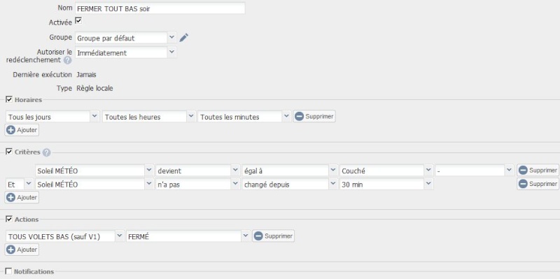

Messagepar chris-s » 16 Jan 2016 10:21
Merci en effet avec une règle c'est mieux.
Dis-moi si c'est bon sur le screenshot, pour la partie "horaire" notamment
Par contre c'est quoi la différence entre "devient" et "devient maintenant" ?
Et la case à droite de "couché" c'est quoi ?

Messagepar Arno » 16 Jan 2016 11:29
La partie horaire est correcte (obligatoire car utilisation du critère "changé depuis")
Par contre, les critères ne sont pas corrects, et à priori ne peuvent pas se réaliser.
Devient implique une transition, s'il "devient", donc change d'état, c'est antinomique avec "n'a pas changé depuis"
Il faudrait mettre :
n'a pas change depuis 30 minutes
ET est égale à couché
mais comme signalé plus haut, une macro serait plus propre et moins gourmande en ressource.
la case à droite permet de choisir un critère selon l'origine du changement d'état.
C'est sans objet pour ce périphérique virtuel, mais par exemple, tu peux avoir un comportement différente si le changement d'état est effectué via le réseau local, ou via l'API, ou un changement physique etc.

Au fait Arno, ma règle a fonctionné.
Je vais voir pour faire une macro.
