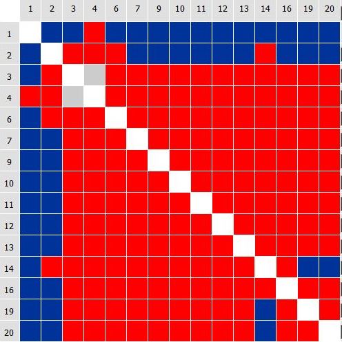

Messagepar chris-s » 16 Jan 2016 08:40
Alors voilà, c'est le lendemain du grand jour :mrgreen:
J'ai inclus tous mes périphs hier et installé progressivement dans les murs.
Un premier maillage s'est effectué alors que je n'avais pas tout installé.
Ensuite, j'ai lancé une demande de maillage à la fin de l'installation.
Voici les numéros de module et leur position dans la maison :
Sous-sol : 16
RDC : 6 - 7 - 9 - 10 - 11 - 19
Etage : 1 - 2 - 12 - 13 - 14 - 20
Télécommande : 4
Capteur ouverture boîte aux lettres (RDC provisoire) : 3
Il a disparu du maillage après la nuit, mais carrément disparu !!! Pourquoi ?
Pourtant, il fonctionne...
Ci-dessous mes tables de routages pendant et après installation.
Pas mal pour une premère fois ? :mrgreen:
Sinon, je suis franchement impressionné par la performance radio, je ne pensais pas avoir un lien entre l'étage et le sous-sol puisque j'ai 2 dalles en béton armé et un grillage sous le carrelage à traverser. (test fait en direct box avec la prise NODON ASP-3-1-00).
Cependant, après maillage, le lien direct box n'a pas été établi.
Même le capteur d'ouverture que je compte mettre dans la boîte aux lettres métallique à 10m de la maison semble fonctionner d'après un test rapide en liaison direct box. Il y a maintenant 2 modules entre la box et la boîte aux lettres, ce qui aidera davantage quand le capteur sera à sa place définitive.
A noter que j'ai pris exclusivement des modules Z-Wave+
