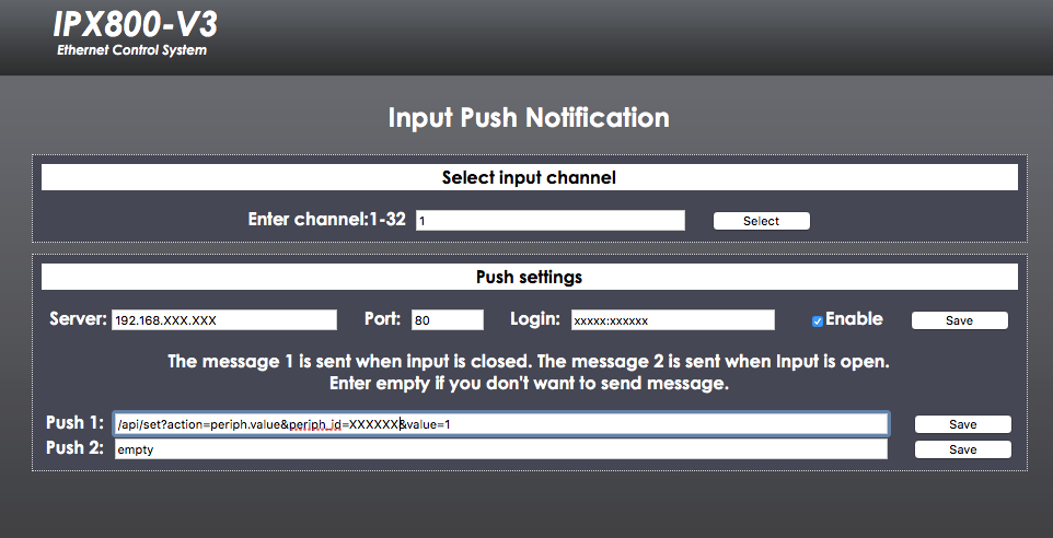

Franchement je seche.. j'ai passer toute l'aprem, j'ai bien trouver la ligne http du style :
http://ip de ma box/api/set?api_user=XXXXXX&api_secret=XXXXXXXXXX&action=periph.value&periph_id=XXXXXXX&value=1
QD je tape cette ligne dans mon navigateur, la box m'indique bien un changement d'état, ca marche à la perfection. En revanche, qd je remplis le panneau Push de l'ipx 800 sur l'entrer digital 1, rien à faire.... rien ne ce met a jour, comme si qd l'entrer était activée, et que l'ipx800 n'envoyais rien....
Voila comment j'ai remplis, je crois ne rien avoir oublié... avis au spécialiste....

Ca y est !!!
il faut en faite laisser user:pass dans le fenêtre login et renseigner ceux-ci dans l'url en dessous.
Merci a tous ( info trouver sur le forum en farfouillant )
