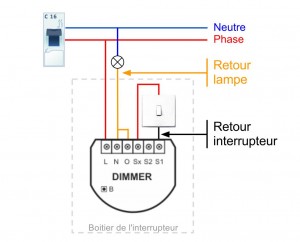

voici mon cablage.
merci de vos réponses

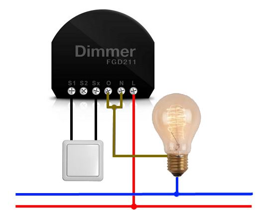

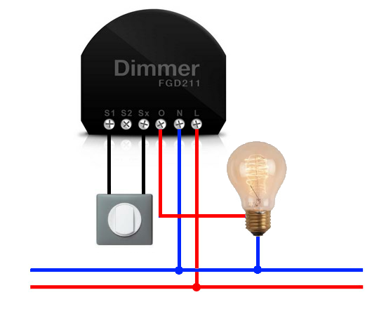

On dirait qu'il y a une erreur de câblage...
Regarde l'article suivant :
http://domotique-info.fr/2012/05/instal ... ro-fgd211/
L'erreur se situe au niveau des bornes O et N

Messagepar DomotiFred » 18 Jan 2014 18:25
Normalement c'est bon.
Ca correspond au schéma ci-dessous à partir du moment où le neutre est en bleu et la phase en rouge.
http://domotique-info.fr/2012/04/instal ... ns-neutre/
