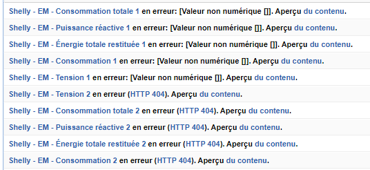

Je m'explique, je n'arrive plus a récuperer les données shelly sur ma box, celle-ci me renvoie "valeur non numérique" pour le channel 1 et pour le channel 2 "erreur 404" "contenu "not found"

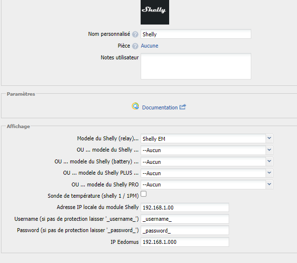

Messagepar kiki31140 » 09 Mars 2023 07:45
Merci pour ton retour
je n'ai pas mis les bonnes adresses ip sur la capture.
je n'ai pas de mot de passe non plus

Re: Shelly EM pas de données sur la box
Messagepar ARTNOW » 09 Mars 2023 08:06

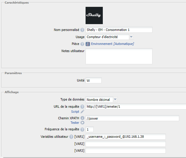

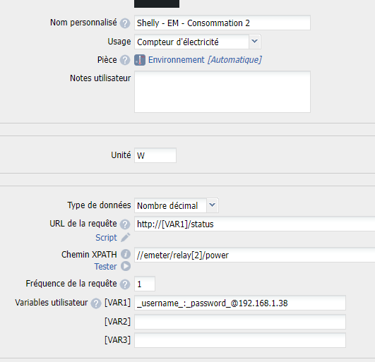

Il faut que tu fasses une copie écran du module shelly em une fois le plugin installer pour voir les paramètres ;)

Messagepar kiki31140 » 09 Mars 2023 08:28
voici la capture d'écran du module, ainsi que les messages d'erreur

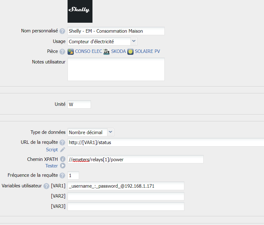

Messagepar ARTNOW » 09 Mars 2023 10:00
Chez moi cela fonctionne avec les parametres suivants :

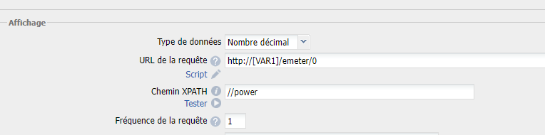

Messagepar kiki31140 » 09 Mars 2023 13:24
ca y est j'ai trouvé pourquoi le channel 2 ne fonctionnait pas.
Dans la programmation, et dans mon cas, le plugin fixe le channel 1 à 1 et le 2 à 2
or j'ai changé cela dans la programmation de l'URL (voir copie d'écran)
http://[VAR1]/emeter/0
j'ai mis 0 pour le channel 1 et 1 pour le channel 2
les valeurs relevés par la box sont cohérentes avec les valeurs données par l'application Shelly.
Merci pour votre aide, j'espère que cela aidera d'autres utilisateurs
