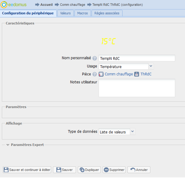

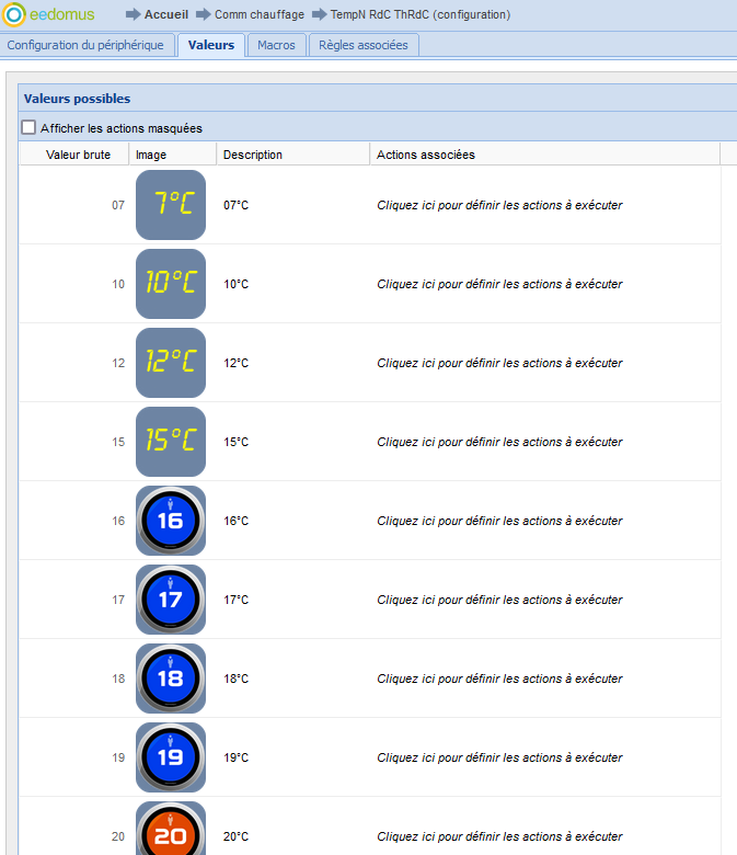

Il faut créee un "etat" de type actionneur et définir comme "valeur" les valeurs possibles, puis tu cliques sur la valeur que tu veux.
Configuration de l'actionneur
Valeurs
Il n'est pas prévu d'unité, mais en as tu vraiment besoin?

J'ai essayé de faire avec une liste de valeurs. il n'y a qu'une valeur du coup.
