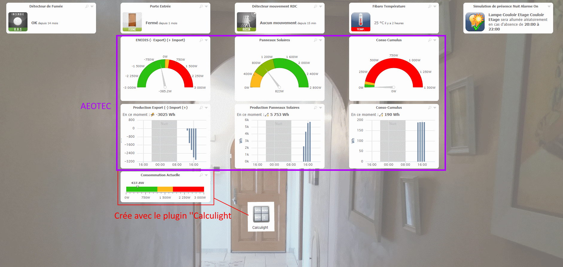

Messagepar Poune » 09 Sep 2023 16:16
Voici une copie d'écran avec toutes les données de l'Aeotec et la consommation instantanée crée avec plugin Calculight

Ci-dessous mon TB Énergétique EEDOMUS. (J'attends désespérément la TIC Standard)
